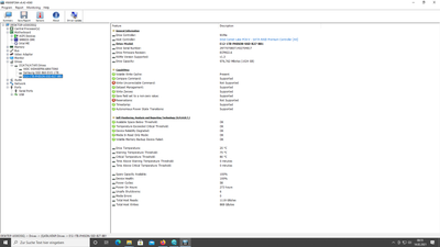

Hallo @Kill_Bill
an einer Überhitzung kann es nicht liegen. Der Lesetest bringt immer ungefähr die gleichen Ergebnisse.
Bilder anbei. Mit Anschluss weiss ich allerdings nicht genau was gemeint ist.
Sieht aber im Prinzip gleich aus wie bei meinem DELL XPS (und der bringt >3000MB/s)
VG

Hallo, @daddle , @SuperTom
Habe die Bilder von hwinfo jetzt auch gesehen.
Der Anschluss für die NVMe SSD scheint schon irgendwie falsch konfiguriert zu sein, da als Host-Controller von hwinfo ein SATA RAID Controller angegeben wird. Ich kann im anderen Bild von hwinfo mit PCI Bus Auflistung auch das Gerät NVMe SSD nicht erkennen, aber das sollte dort so ähnlich wie zB. die Grafikkarte als Eintrag für ein PCIe Gerät aufscheinen.
Ist die SSD im BIOS irgendwie als RAID-Gerät konfiguriert?
edit: @SuperTom
Schau doch mal zum Vergleich wie die NVMe SSD im Dell gelistet ist, unter PCI Bus in hwinfo.
MfG.

@daddle @Kill_Bill
bei meinem XPS sieht es genau so au, die SSD (NVMe) wird unter (S)Ata/Atapi Drives. Rechts dan unter General Drive Controller NVMe. Der  Host Controller ist natürlich unterschiedlich aber bei beiden SATA Raid Controller, Dell hat einen Intel Intel I7 8750H , Medion I7 10700
Im Bios hängen unter SATA nur meine beiden anderen Platten (WD Red, Samsung Evo 860)
