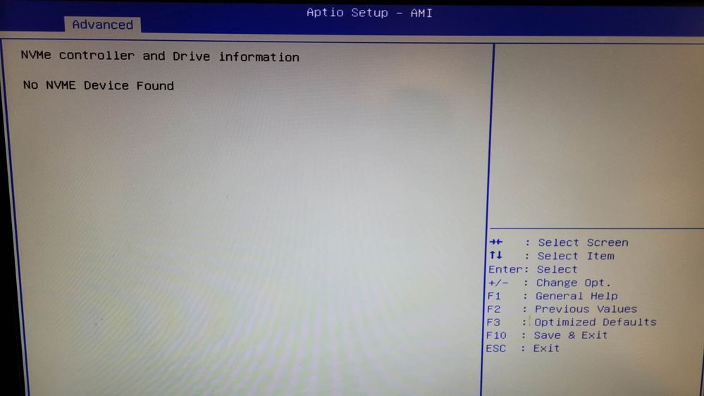

Hallo an alle,
ich hoffe ihr könnt mir helfen.

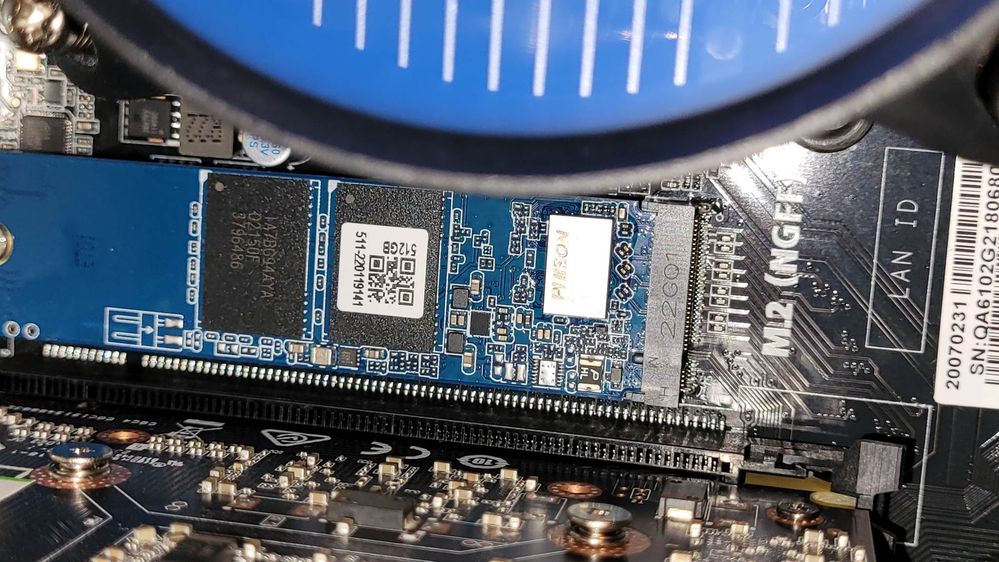

ich habe einen Medion ERAZER Recon E20 (MD35311) bestellt ohne OS.
Wollte dort Windows 11 installieren, die Installation-Routine erkennt aber kein Laufwerk wo man das auswählen sollte.

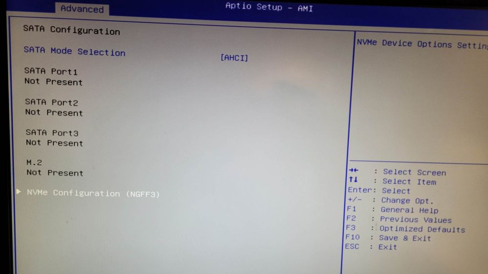

Es ist eine NVME SSD verbaut und eine HDD keine wird erkannt beim Installieren. Im BIOS wird nur die SSD angezeigt aber auch nicht im BOOT Menu (BOOT Reihenfolge).
Die SSD wird nur bei Advanced angezeigt sonst nirgends. Also nur da wo es direkt um den NVME Controller geht.
Als SATA Controller gibt es nur AHCI keine andere Auswahlmöglichkeit.
Habe schon vieles versucht nur die SSD angesteckt, Secure Boot aus obwohl das für Win 11 benötigt wird, mehrere Windows 11 Installationen versucht also einmal mit dem MediaCreationTool einen Stick erzeugt und einmal mit Rufus und nem Image direkt von Microsoft ohne Erfolg er zeigt die Platten einfach nicht an beim Installieren.
Hat hier noch jemand eine Idee für mich was das sein könnte?

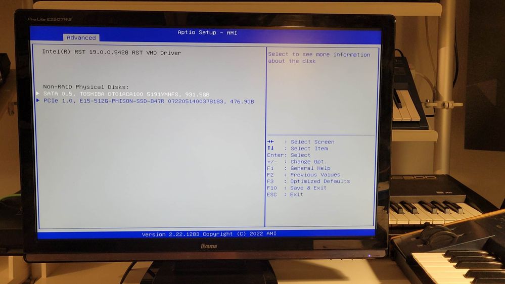

@chizzy
Schön dass es so geklappt hat. Wie hast du es gemacht? Meinst du die Treiber, die die gleichen sind wie die  Treiber aus der  Fly_F6.zips bei der Windows Installation mit der F6 Funktion benutzt?
Und danach in Windows die RST Anwendersoftware installiert?
Aber welches "Tutorial" meinst du?
Wenn du das was und wie du es gemavhtz näher schilderst hätten alle User etwas davon.

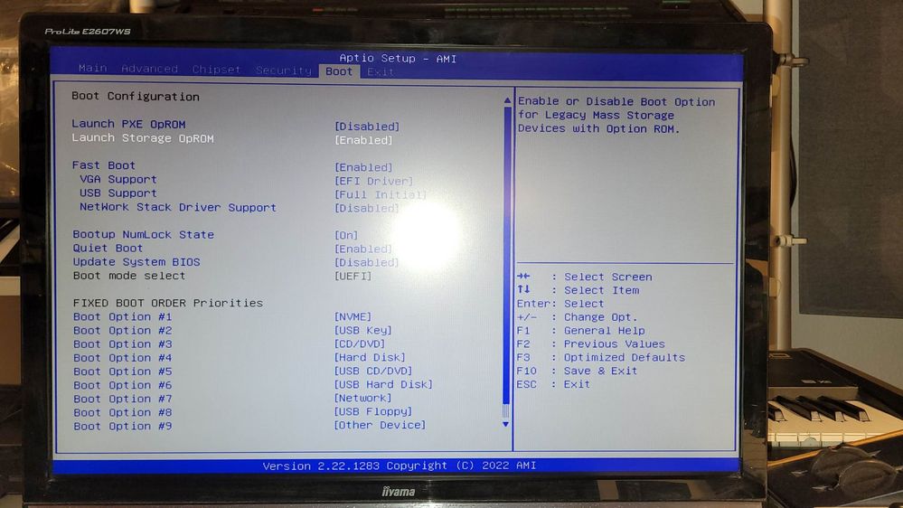

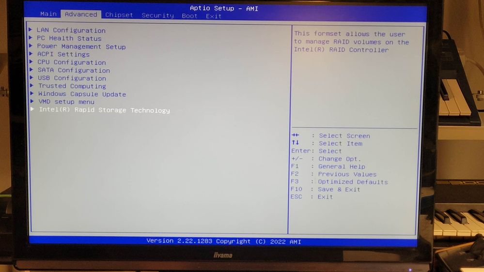

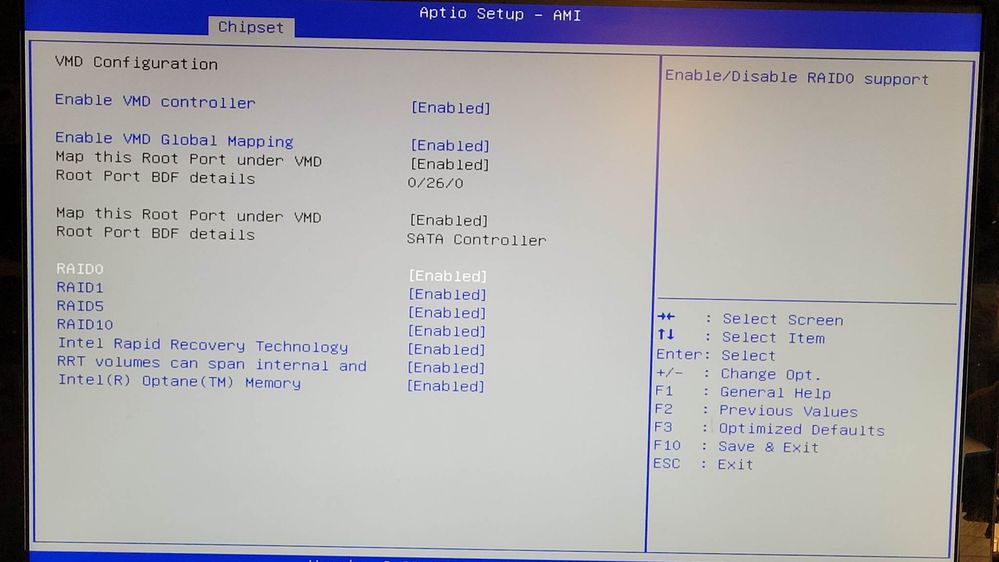

mein Deutsch ist schwach.
Ich habe ein identisches Problem, ich habe versucht, es nach Ihren Angaben zu lösen, leider ohne Erfolg. Die Treiber von der Medion-Website funktionieren nicht, keiner von ihnen funktioniert.
Die F6-Methode (d.h. Treiber vom USB-Stick auswählen) funktioniert auch nicht - es werden keine Treiber angezeigt, auch nicht die inkompatiblen.
Ich hätte ehrlich gesagt nicht gedacht, dass die Installation von Windows 10 ein so großes Problem ist.
Im Anhang finden Sie Bilder des BIOS und der Installation der "Treiber". - Einige von ihnen werden zwar angezeigt, aber sie werden nicht installiert.336663768_514121220731599_703675145324457520_n.jpg337818950_230148509669004_4458511152525380500_n.jpg337919224_766039691588229_2711550508769998135_n.jpg337886021_838618557942100_2718744911813660836_n.jpg337877582_601068161967700_6371836621984856374_n.jpg337907638_795287015207652_25454865007781419_n.jpg337852029_473604361579152_5915667492128955685_n.jpg337977993_746782600220708_2664492234400233280_n.jpg337891433_188726404014440_2802256949636944020_n.jpg
