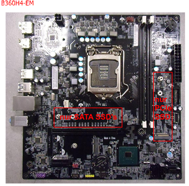

Es sind 4 SATA Steckplätze auf dem Board
4x SATA III Ports, davon einer belegt durch deine 1TB HDD und der andere durch das DVD/RW Laufwerk
du kannst also noch zwei weitere HDD/SSD 3,5" oder  2,5" anschliessen.
Wenn dem Rechner keine beilagen bekommst du überall handelsübliche Satakabel.
besser und schneller wären allerdings die Verwendung der beiden M.2 Steckplätze auf dem Board
• 1x M.2 M2_1 (2260 and 2280 size with flexible standoff, SATA mode only)
• 1x M.2 M2_3 (for PCIe X4 NVMe SSD and Intel Optane module 2242 & 2280)
( 1x M.2 M2_2 / E-Key 2230 for WLAN only) ist durch die Wlankarte belegt

Jetzt bist du doppelt versorgt, dann sollte die Entscheidung dir leicht fallen ---> PCIe  M.2 SSD.

Hallo Fishtown,
zunächst Danke für die schnelle Antwort. Ich habe den Rechner geöffnet, mein Mainboard stimmt allerdings nicht mit Deinem Bild überein. Ich finde bei mir keine Steckplätze für mein 2,5 Zoll Laufwerk. Hast Du noch ein anderes Foto?

Zu den Bildern; dein Rechner hat das selbe Gehäuse, und ein DVD Laufwerk. Bei den Bildern von Genc85 ist noch zusätzlich ein Wechselplattenschacht eingebaut, den man sich aber  wegdenken kann. Aber die Montage der 2,5" SSD ginge  doch klar.
Aber es gibt noch eine viel interessantere Lösung. Dein Rechner hat  ein B360 Mainboard; da kannst Du ja ein "Speicherkarte" ( meinst du eine  Festplatte als Karte?), also eine M.2 SSD entweder in der SATA oder besser als PCIe Variante einbauen wie es in Post 2 ja schon benatwortet wurde. Da ist ja sogar ein Mainboardbild dabei, auf dem du die Position der "Speicherkarte", der M.2 SSDs erkennen kannst.
Viel besser beschreiben kann man das nicht.
Damit würde auch des Problem mit dem Stromkabel (und dem SATA-Kabel) gelöst sein, da diese Ports ja bereits am Strom und je nachdem an SATA oder NVME (als PCIE Version) angeschlossen sind.

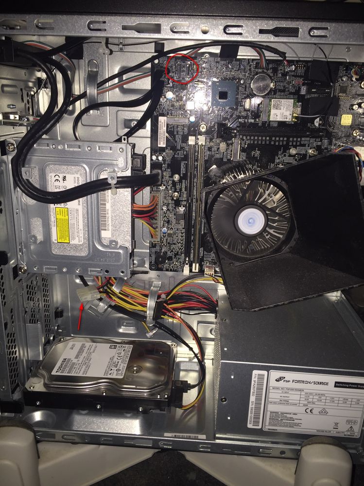

Das Innenleben meines AKOYA E60004 sieht doch etwas anders aus:
AKOYA E60004AKOYA E60004
Ich habe einmal die beiden SATA-Ports mit einem Kreis und den vermeintlichen Stromanschluss mit einem Pfeil gekennzeichnet. Ich brauche für den SATA-Plattenanschluss also 2 Kabel. (Ich habe die Platte aus einem Laptop-Ausbau.)
Die Speicherkarte wäre eine zusätzliche Option vor allem zur Beschleunigung des PC, der mir doch sehr träge erscheint.
