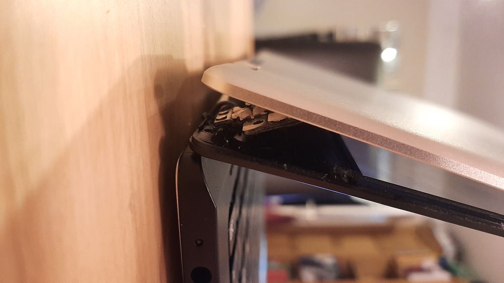

Hallo Forum,
ich habe hier mein Medion E3221 stehen. Garantie lief bis 9/2020. Ich habe das Gerät letztes Jahr getauscht bekommen, da das linke Scharnier in "Notebook-zu-Stellung" quasi stehen geblieben ist und beim Öffnen den Deckel zerstört und das Display gebrochen hatte.
Jetzt gleiches Problem: Scharnier bricht aus dem Deckel. Scheint ein Konstruktionsfehler zu sein. Zumindest ist das Display diesmal nicht gebrochen. Reparatur ist Unsinn, kostet die Hälfte von einem neuen Gerät.
Die Idee: Den Deckel am Scharnier mit einem geeigneten Montagekleber verfüllen, vorsichtig bis zum Aushärten pressen und hoffen, dass das noch ein bisschen hält.
Frage: Wer kennt einen geeigneten Kleber für so eine Aktion?

Moin @Spezi4ever und willkommen,
zwei komponenten Epoxidharzkleber, Nimm nicht die Knete, sondern Flüssigen:
https://www.ebay.de/itm/264714806409?mkevt=1&mkcid=1&mkrid=707-53477-19255-0&campid=5338364437&custo...
müsste funktionieren.
Kannst du von aussen auch noch verstärken? schicke doch einmal ein Bild damit man sich einen bessern eindruck verschaffen kann.
