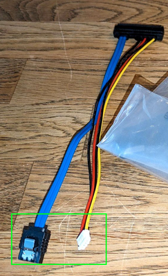

Hallo es war Kein Adapterkabel dabei. Ich bräuchte Dann Dieses auf dem Foto? Wo bekomme ich das . Danke

Hallo frage ist das ein Mini4 Pin kabel auf SATA was ich Brauche? Danke

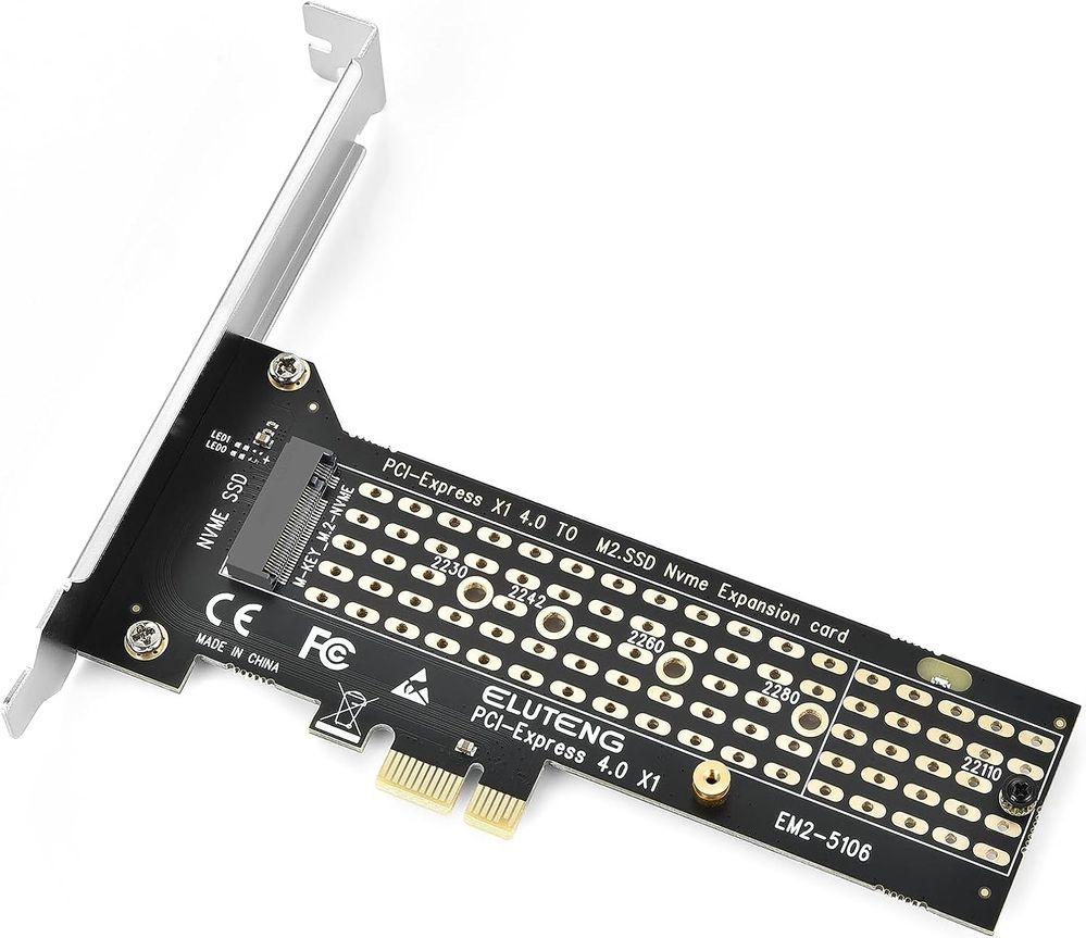

Hallo Problem Gelöst. Habe Den PCIEX1 Slot Benutzt  Für 1 M2 SSSD71CXsHp5CKL._AC_SL1500_.jpg

Moin @Ricolino74
schön das es so auch funktioniert hat, somit war der franz.Beitrag doch noch hilfreich.
Über Weibu T80 findet man leider so gut wie gar keine Angaben daher habe ich dir auch keinen Link für einen Adapter geschickt,
obwohl es wohl Welche gibt die eventuell passen könnten. Aber wenn selbst der Zulieferer schreibt das man aufpassen muß
wo die 5 und 12 Volt auf welchen Pin sind und man beim Boardhersteller im manuel nachschauen sollte.Da habe ich lieber nichts dazu verlinkt
bevor man sich noch was zerschiesst. Eventuell kann ein Moderator da mehr zu sagen.

Hallo Funktioniert  Super mit der Karte

Hello,
I have the same adapter and m.2 drive but my computer is not detecting the NVME SSD both in Windows Device Manager and AMI BIOS. Did you do any special changes?
