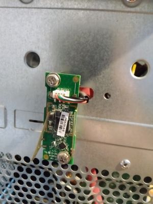

Moin @handelsmann und willkommen
es ist die Wlan/BT Platine mit Antennen: WLAN Edimax EW-7611MCB AC+BT b/g/n USB Card int.

Noch eine laienhafte Frage, bevor ich mich an das grause Werk des Netzteiltauschens mache:
Was ist das für ein Teil, das außen an der Gehäusefront des Rechners sitzt?

@handelsmann
Das dürfte der WLAN und BT Chip sein. Kannst ja  diesen Stecker mal abziehen.
