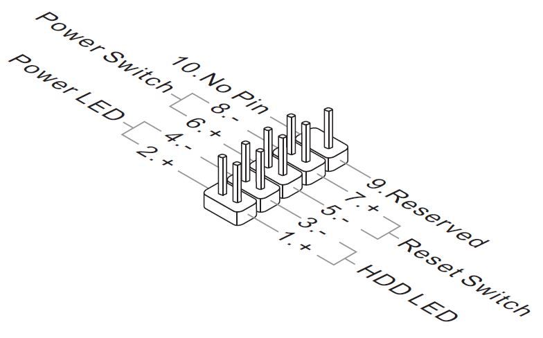

Sehr geehrte Damen und Herren,
ich habe einen PC Medion Akoya P5320 D und bräuchte dazu eine detailierte Anleitung  zu dem verbauten Mainboard MS 7713 Version 1.1. Ich müsste wissen, wo welche Kabel hingehören und wie der Jumper zum Reseten des CMOS im Normalzustand gesteckt gehört.
Leider sind die Aufdrucke sehr, sehr klein und die Augen nicht mehr die besten :-))
Im Detail geht es um die Anschlüsse der Frontblende.
- Dort habe ich ein vierpoliges Kabel, schwarz ummantelt, keine Beschriftung. Der fünfte Pin ist leer. Es ist nur ein kleines Dreieck zu sehen.
- Power LED Stecker mit zwei Kabel grün und weiß
- ATX SW Stecker mit zwei Kabel grün und schwarz

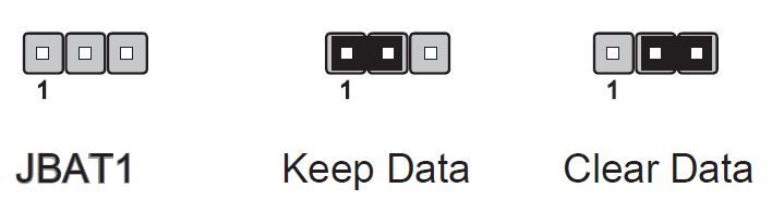

Hallo @nuz60 und herzlich willkommen in der Community.
Hier die gewünschten Infos:
