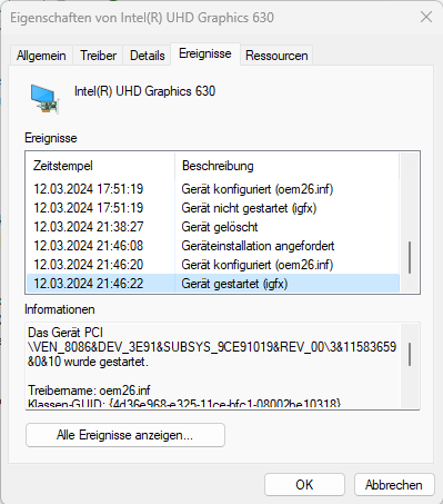

Ereignisseite GrafikchipEreignisseite Grafikchip
Ich bin auf der Suche nach einer Lösung. Nur im Notfall könnte ich auch probehalber das Mainboard wechseln (falls der verbaute Grafikchip trotz anderslautendem Gerätemanagerbericht doch defekt sein sollte) - dann funktioniert mein Win 11 OEM aber nicht mehr und ich muss eine neue Lizenz kaufen. Außerdem kann bei einem Mainboardwechsel ja auch so einiges schiefgehen.

dein erstes Bild im Eingangspost zeigt im Gerätemanager (Piktogramm der 630) an das für deine interne Grafik kein Treiber geladen ist.
ik1607
Tutor
Nachricht 10 von 13
5.620 Aufrufe
Nachricht 10 von 13
5.620 Aufrufe
Hallo @Fishtown ,
ja, stimmt. Ich hatte verschiedenste Konfigurationen ausprobiert und als ich den screenshot gemacht hatte, war gerade der Grafikchip deaktiviert. War also kein Versehen 😉.
