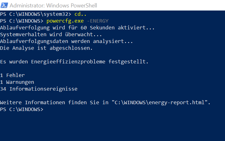

@Sabam
Geh mal in die PowerShell mit Administratorrechten. Du findest sie, indem Du mit der rechten Maustaste auf das Windowssymbol auf der Taskleiste klickst.
Dann gib
cd..
mit Enter bestätigen.
In die nächste Zeile dann
powercfg.exe -ENERGY
Dann wird ca. 60 sek. geprüft und analysiert und eine Fehlerdiagnose erstellt. Die findest Du dann in C:/Windows in der energie-report.html
Da steht dann Wer oder Was für dein Problem verantwortlich  sein könnte.
Die Fotos von dem Vorgang werden erst im Laufe des Tages freigeschaltet.
Im Energiereport siehst Du evtl.Fehler und Warnungen und die 34 anderen Informationereignisse zur Energieverwaltung

<table>
<tr>
<td><span class="detail-name">Angeforderter Zeitraum</span></td>
<td>10000</td>
</tr>
<tr>
<td><span class="detail-name">ID des anfordernden Prozesses</span></td>
<td>9780</td>
</tr>
<tr>
<td><span class="detail-name">Pfad des anfordernden Prozesses</span></td>
<td>\Device\HarddiskVolume3\Program Files\AMD\CNext\CNext\RadeonSettings.exe</td>
</tr>
</table><span></span></div>

<div class="log-entry">
<div class="
warning-log-entry
<div class="log-entry-header">Plattform-Zeitgeberauflösung:Ausstehende Zeitgeberanforderung</div>
<div class="log-entry-content">
<div class="log-entry-description">Von einem Programm oder Dienst wurde eine Zeitgeberauflösung angefordert, die kleiner als die maximale Zeitgeberauflösung der Plattform ist.</div>
<table>
<tr>
<td>10000</td>
</tr>
<tr>
<td>11956</td>
</tr>
<tr>
<td>\Device\HarddiskVolume3\Program Files (x86)\hide.me VPN\Hide.me.exe</td>
</tr>
</div>
</div>
<div class="
warning-log-entry
<div class="log-entry-header">CPU-Auslastung:Einzelner Prozess mit erheblicher Prozessorauslastung</div>
<div class="log-entry-description">Auf diesen Prozess ist ein erheblicher Anteil der Gesamtprozessorauslastung zurückzuführen, die während der Ablaufverfolgung aufgezeichnet wurde.</div>
<table>
<tr>
<td><span class="detail-name">Prozessname</span></td>
<td>CompatTelRunner.exe</td>
</tr>
<tr>
<td><span class="detail-name">PID</span></td>
<td>4400</td>
</tr>
<tr>
<td><span class="detail-name">Durchschnittliche Auslastung (%)</span></td>
<td>11.09</td>
</tr>
<tr>
Modul
</span></td>
Durchschnittliche Modulauslastung (%)
</span></td>
</tr>
<tr>
<td>\SystemRoot\system32\ntoskrnl.exe</td>
<td>5.30</td>
</tr>
<tr>
<td>\Device\HarddiskVolume3\Windows\System32\bcryptprimitives.dll</td>
<td>2.38</td>
</tr>
<tr>
<td>\Device\HarddiskVolume3\Windows\System32\ntdll.dll</td>
<td>0.67</td>
</tr>
</div>
</div>
<div class="
warning-log-entry
<table>
<tr>
<td>avp.exe</td>
</tr>
<tr>
<td>4436</td>
</tr>
<tr>
<td>0.97</td>
</tr>
<tr>
Modul
</span></td>
</span></td>
</tr>
<tr>
<td></td>
<td>0.32</td>
</tr>
<tr>
<td>0.20</td>
</tr>
<tr>
<td>\Device\HarddiskVolume3\ProgramData\Kaspersky Lab\AVP19.0.0\Bases\Cache\kavbase.kdl.6ce907771c58e5bca8fbc6a6a87b1d4c</td>
<td>0.08</td>
</tr>
</div>
</div>
<div class="
warning-log-entry
<table>
<tr>
<td>System</td>
</tr>
<tr>
<td>4</td>
</tr>
<tr>
<td>0.75</td>
</tr>
<tr>
Modul
</span></td>
</span></td>
</tr>
<tr>
<td>0.62</td>
</tr>
<tr>
<td>\SystemRoot\System32\Drivers\Ntfs.sys</td>
<td>0.03</td>
</tr>
<tr>
<td>\SystemRoot\system32\hal.dll</td>
<td>0.03</td>
</tr>
</div>
</div>
<div class="
warning-log-entry
<table>
<tr>
<td>Hide.me.exe</td>
</tr>
<tr>
<td>11956</td>
</tr>
<tr>
<td>0.33</td>
</tr>
<tr>
Modul
</span></td>
</span></td>
</tr>
<tr>
<td>0.07</td>
</tr>
<tr>
<td>\Device\HarddiskVolume3\Windows\Microsoft.NET\Framework64\v4.0.30319\clr.dll</td>
<td>0.05</td>
</tr>
<tr>
<td>\Device\HarddiskVolume3\Windows\assembly\NativeImages_v4.0.30319_64\WindowsBase\cfe5279cc7f444dc3d9a439a2f8afbd1\WindowsBase.ni.dll</td>
<td>0.05</td>
</tr>
</div>
</div>
<div class="
warning-log-entry
<table>
<tr>
<td>vpncmd.exe</td>
</tr>
<tr>
<td>11724</td>
</tr>
<tr>
<td>0.32</td>
</tr>
<tr>
Modul
</span></td>
</span></td>
</tr>
<tr>
<td>\Device\HarddiskVolume3\Program Files (x86)\hide.me VPN\SoftEtherVPN\vpncmd.exe</td>
<td>0.23</td>
</tr>
<tr>
<td>\Device\HarddiskVolume3\Windows\SysWOW64\ntdll.dll</td>
<td>0.04</td>
</tr>
<tr>
<td>0.02</td>
</tr>
</div>
</div>
<div class="
warning-log-entry
<table>
<tr>
<td>hidemesvc.exe</td>
</tr>
<tr>
<td>6392</td>
</tr>
<tr>
<td>0.27</td>
</tr>
<tr>
Modul
</span></td>
</span></td>
</tr>
<tr>
<td>0.12</td>
</tr>
<tr>
<td>\Device\HarddiskVolume3\Windows\Microsoft.NET\Framework\v4.0.30319\clr.dll</td>
<td>0.05</td>
</tr>
<tr>
<td>\Device\HarddiskVolume3\Windows\assembly\NativeImages_v4.0.30319_32\mscorlib\6715dc4d04e35f16d482900c355325e9\mscorlib.ni.dll</td>
<td>0.03</td>
</tr>
</div>
</div>
<div class="
warning-log-entry
<table>
<tr>
<td>svchost.exe</td>
</tr>
<tr>
<td>3156</td>
</tr>
<tr>
<td>0.26</td>
</tr>
<tr>
Modul
</span></td>
</span></td>
</tr>
<tr>
<td>0.08</td>
</tr>
<tr>
<td>0.05</td>
</tr>
<tr>
<td>\Device\HarddiskVolume3\Windows\System32\wbem\repdrvfs.dll</td>
<td>0.02</td>
</tr>
</div>
</div>
<div class="
warning-log-entry
<table>
<tr>
<td>GoogleRadar.exe</td>
</tr>
<tr>
<td>11332</td>
</tr>
<tr>
<td>0.25</td>
</tr>
<tr>
Modul
</span></td>
</span></td>
</tr>
<tr>
<td>0.15</td>
</tr>
<tr>
<td>0.05</td>
</tr>
<tr>
<td>0.00</td>
</tr>
</div>
</div>
<div class="
warning-log-entry
<table>
<tr>
<td>vpnclient_x64.exe</td>
</tr>
<tr>
<td>4320</td>
</tr>
<tr>
<td>0.22</td>
</tr>
<tr>
Modul
</span></td>
</span></td>
</tr>
<tr>
<td>\Device\HarddiskVolume3\Program Files (x86)\hide.me VPN\SoftEtherVPN\vpnclient_x64.exe</td>
<td>0.14</td>
</tr>
<tr>
<td>0.02</td>
</tr>
<tr>
<td>0.02</td>
</tr>
</div>
</div>

@Sabam
Sehr schön die Liste,
dann gib in die PowerShell
powercfg -duplicatescheme 381b4222-f694-41f0-9685-ff5bb260df2e
ein, damit stellt Du das Energieschema "ausbalanciert  wieder her und  kannst es unter Systemsteuerung -> Energieoptionen  aufrufen und  zurücksetzen. Dann auch mal alle anderen Energieschemas zurücksetzen oder und einen neuen Energiesparplan erstellen.
Du kannst  als Aministrator über PowerShell
Prüfen ob Fehler in der Registry enthalten sind:
Repair-WindowsImage -Online -CheckHealth
Datensätze (Partition) nach Fehlern durchsuchen lassen
Repair-WindowsImage -Online -ScanHealt
oder mithilfe von Windows Update nach Fehlern suchen
um die Systemdateien ohne Datenverlust online zu reparieren.
 Repair-WindowsImage -Online -RestoreHealth
und wenn alles nichts hilft, immer noch das blaue Leuchten abkleben und sich an die Eigenart gewöhnen ;))
Gruß Raymond
