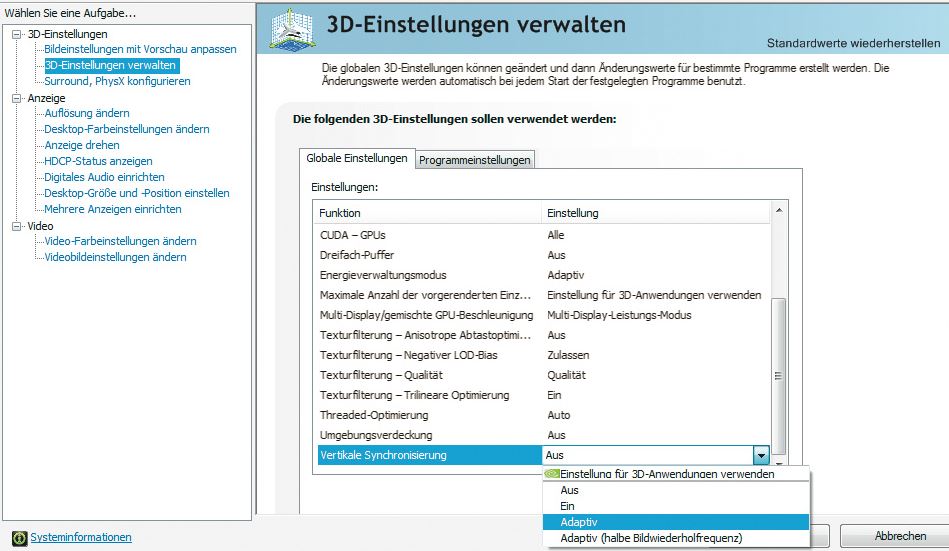

ja wo piept's denn, hmm. Interessant wäre erstmal, wann es piept. Kannst du eine gewissen Regelmäßigkeit feststellen? Beim Laden von Daten? Im Leerlauf? Unter Volllast?
Spontan fällt mir immer das bekannte Spulen-Pfeifen von Gaming-Grafikkarten ein. Wenn die Karte unterfordert ist, also die Bilder pro Sekunde über die 100 hinausschießen, entsteht manchmal ein hochfrequentes Pfeifen und Zischeln. Das ist zwar nicht gefährlich, kann aber nerven. Abhilfe schafft die Begrenzung der Bildrate, entweder per VSync im Spiel oder besser noch im Nvidia-Treiber die Vertikale Synchronisierung auf "Adaptiv" stellen. Dann wird nur begrenzt, wenn es nötig ist. In den Einstellungen von Spielen brauchst du Vsync dann natürlich nicht zusätzlich aktivieren.
VG - Frog
