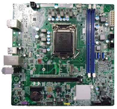

Solltest Du vom Klon (auf der SSD) nicht starten können, kannst Du die M2-SSD vom Mainboard abstecken
(nur 1 Schräubchen lösen).
Die M2 hat die Grösse eines Kaugummistreifens, sieht fast so aus wie ein Memory-Riegel, nur dass die Kontaktleiste am schmalem Ende sitzt und eine kleine Schraube diesen fixiert. Während die Kontakte beim Memory-Riegel auf der Längsseite sitzen
Siehe Bild, die M2-SSD  liegt quer unter dem Proc quer zu den Memory-Slots oberhalb des PCIe-16 Slots:
ECS H110H4-EM2ECS H110H4-EM2
 Aber die Speicherriegel  mit der M2-SSD zu verwechseln  dürfte beim Desktop-PC schwierig werden, da bei diesem die Memory-Riegel eh aufrecht in den Slots stecken, und die M2 plan auf dem MB aufliegt.
