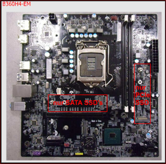

@mgroen
Noch even een foto van jouw mainboard:
B360H4-EMB360H4-EM

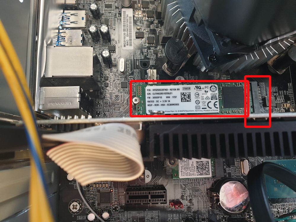

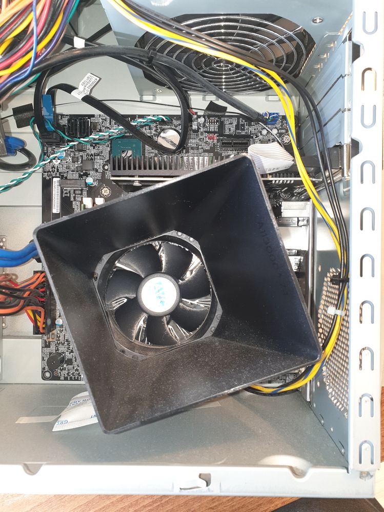

@daddle  ik heb nogmaals even goed gekeken en foto's gemaakt. Volgens mij heb ik zelfs 2 NVME sloten (waarvan er al 1 bezet is):

@mgroen
Je fotos zijn pas morgen voor andere te zien.
Maar hoe kom je daarbij? Om welke reden?
De foto van jouw boord zegt toch alles. Dit is  de informatie die Medion geeft.
Ik vraag mij, waarom jij hier vraagt, als je het niet geloofd an je  twijfels niet eens uitlegt.
Edit:
On-Board Pinheaders:
• 4x SATA III ports (4x black color)
• 1x M.2 M2_1 (2260 and 2280 size with flexible standoff, SATA mode only)
• 1x M.2 M2_2 (E-Key 2230 for WLAN only)
• 1x M.2 M2_3 (for PCIe X4 NVMe SSD and Intel Optane module 2242 & 2280)
• 1x CPU 4PIN Fan header CPU_FAN
• 1x Sys FAN 4PIN SYS_FAN
• 1x Front Audio F_AUDIO
• 1x Frontside USB :⿿Cardreader⿝ with ⿿black⿝ plastic header (one port only)
• 1x USB3.0 H10x2 front header F_USB30 (Intel pin out)
• 1x Front_Panel header F_PANEL black plastic header
• 1x 4PIN ATX 12V connector ATX_12V
• 1x 24PIN ATX connector ATX_POWER (multipower)
• 1x SPI debug header SPI_Debug
Slots
1 PCIe x16
1 PCIe x1

mgroen
Bericht 8 van 17
6.061 Weergaven
Bericht 8 van 17
6.061 Weergaven
@daddle dat klopt dan dus niet, want ik heb er echt 2 op het moederbord. Zie de foto's.
Er is er 1 bezet (zie de foto) , met een 256GB NVME disk, zat er al bij de aanschaf. Er is er dus nog 1 beschikbaar om uit te breiden.
Ik wilde het eerst weten wat er nog beschikbaar was, zonder de PC te openen. Ik dacht dan te lezen dat er 1 NVME aansluiting op zat.
Maar bij openen blijken het er dus 2 te zijn (waarvan er dus nog maar 1 beschikbaar is).
Zo duidelijk genoeg?
Bericht 9 van 17
6.056 Weergaven
Bericht 9 van 17
6.056 Weergaven
@mgroen
Jij neemt je mond wel vrij vol, noemen  wij dit in duits  😉
Dan zou ik graag willen weten wat jij gezien gehebt?  Net twee M.2 poorts, ja, misschien even met de zelfde keys erin.uitgestoken.
Maar dit zegt niets uit over het bijbehorende protocol, PCIe of SATA !
Ze zijn verschillend, als ik het in Post 2 en 3 ook met de foto gedocumenteerd heb.
Ja er zijn twee  M.2 poorts voor twee  M.2 SSD. Een is voor een NVME of PCIe M.2 SSD.
Deze is bezet met jouw bootdrive, een PCIe M.2 SSD.  Een 256 GB M.2 SSD (2280) van  SK Hynix .
De tweede, net als de foto van de moederboord uit Medions database  toont, is leeg of vrij; en is alleen geschikt voor een SATA M.2 SSD,
Of  Medion's Database ligt er totaal naast.
Waarom ben jij in gods naam zo koppig daarover?
Ik ben hier weg. Veel plezier nog. 🙄
