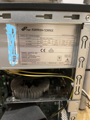

Hallo Fishtown,
vielen Dank für die Antwort. Leider bin ich nicht so firm, dass ich mein defektes Netzteil mit dem vorgeschlagenen kompetent vergleichen kann. Im Bild habe ich die verfügbaren Daten mitgesendet (s.Foto). Was die Anschlüsse und deren Belegung angeht dachte ich, hier sei alles Wesentliche genormt.
Der mitgesandte Link verweist leider auf ein externes Netzteil, ich denke passend für einen Laptop.
Vielleicht ist es möglich anhand der Daten auf der Abbildung das passende Netzteil zu finden? Eigentlich kann es doch nicht sein, dass aufgrund eines defekten Lüfters eines 5 Jahre alten, perfekt laufenden Gerätes, dieses entsorgt werden muss?
Ich würde mich freuen, wenn wir den PC wieder zum störungsfreien Laufen bekommen.
Vielen Dank Netzteil DatenPC Daten

@Rumi
Du solltest einem SuperUser, und dessen Tipps schon vertrauen. Das verlinkte Netzteil ist ein Netzteil  für  ATX Boards, also Desktop PCs, und hat annähernd die gleichen Specs wie deines. Nur die Stecker sind anders.  Molex gene 15-pin S-ATA Stromstecker.
Du solltest erst die MSN Numer deines Rechners mitteilen, dann weiss man genau welches Netzteil bis auf den letzten Stecker passen würde.
Woher hast du, Fishtown, die Netzteil Nummer? ( Edit: Erledigt!)
Der Unterschied zwischen den beiden Netzteilen ist, dass die bei A-N und S verkauften Rechner am Netzteil 4 Pin Molex Stecker haben, wie die meisten Rechner (oder alle) dieser Serie.
Während das von @Fishtown  Netzteil empfohlene bereits überwiegend 15-pin Sata Stromstecker hat.
Also zur genauen Bestimmung nenne bitte die MSN deines Rechners; eine 8-stellige Nummer die mit 100. .... beginnen muss.
Steht oft auf einem Aufkleber auf dem Rechner--Boden. Von unten gesehen!
Edit:
1. Deine Bilder sind nicht freigegeben worden, da sie die Seriennummer des Gerätes zeigen, was nicht sein darf.
2. Meinen Irrtum geklärt und Text  korrigiert.

Hallo daddle,
natürlich vertraue ich den Leuten, die wesentlich mehr von der Materie verstehen als ich. Leider habe ich zu sehr auf das Bild geachtet, welches ein externes Netzteil darstellt und nicht auf den Text (hier steht intern). Sorry. Meine MSN ist: 10021355. Wäre natürlich toll, wenn auch nach dieser Zusatzinformation das von Fishtown vorgeschlagene Netzteil passen würde.

Hallo @Rumi,
mache bitte die in beiden Bildern sichtbare Seriennummer unkenntlich und lade sie dann ggf. erneut hoch.

Gerne, hier nochmal die beiden Bilder ohne Seriennummer.

@Rumi
Du postest unter dem  Threadtitel Akoya P4375. Daher das Durcheinander
Das ist falsch. Deine Fotos zeigen, dass du ein P5360 hast.
Und jetzt sehe ich in deinem ersten Post hier, dass du in der Tat von einem P5360 sprichst,und  dass Fishtown daher seine Info zu dem Netzteil hat.
Dann müsste er noch ein anderes Netzteil mit vielen 4-Pin Molexsteckern für dich finden, das auch verfügbar ist. 😉
Und auf der Ersatzteileseite ist nur ein Stecker abgebildet, im Text steht  ATX  Netzteil. Aus dem Steckersymbol auf einen Laptop zu schliessen ist gewagt.
Hat dein Rechne keinen Stromstecker? 😉
