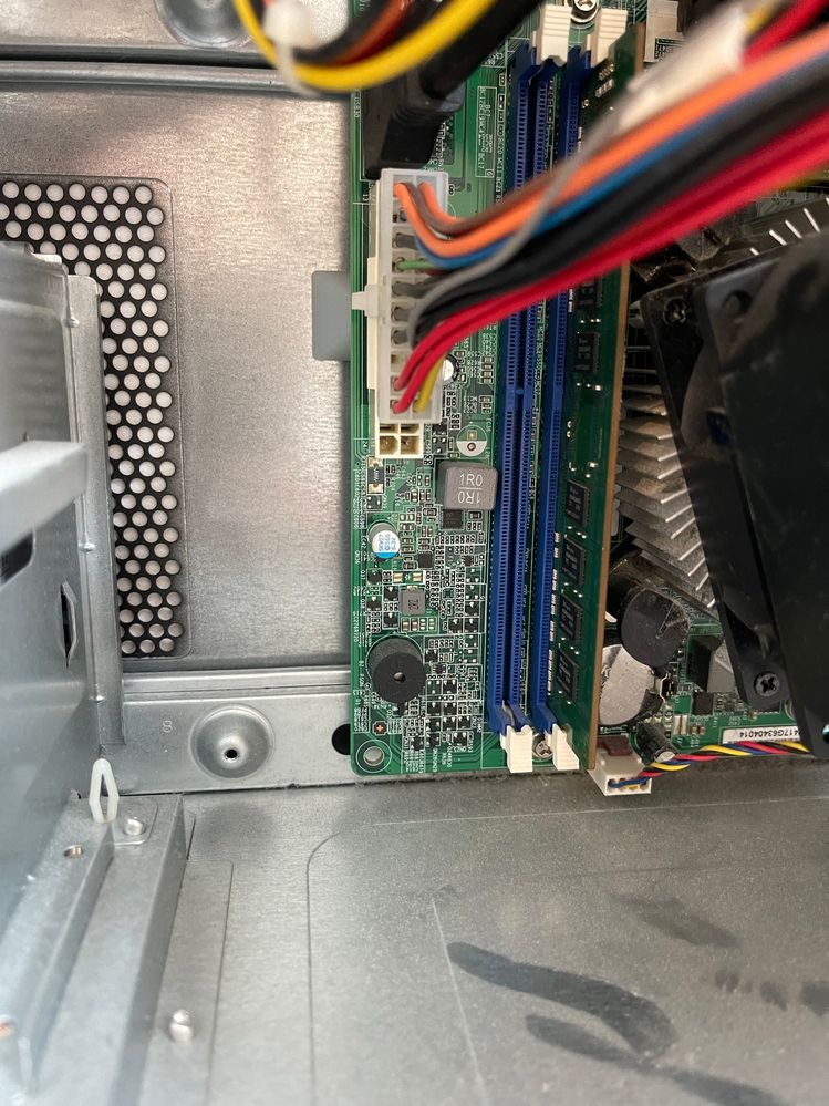

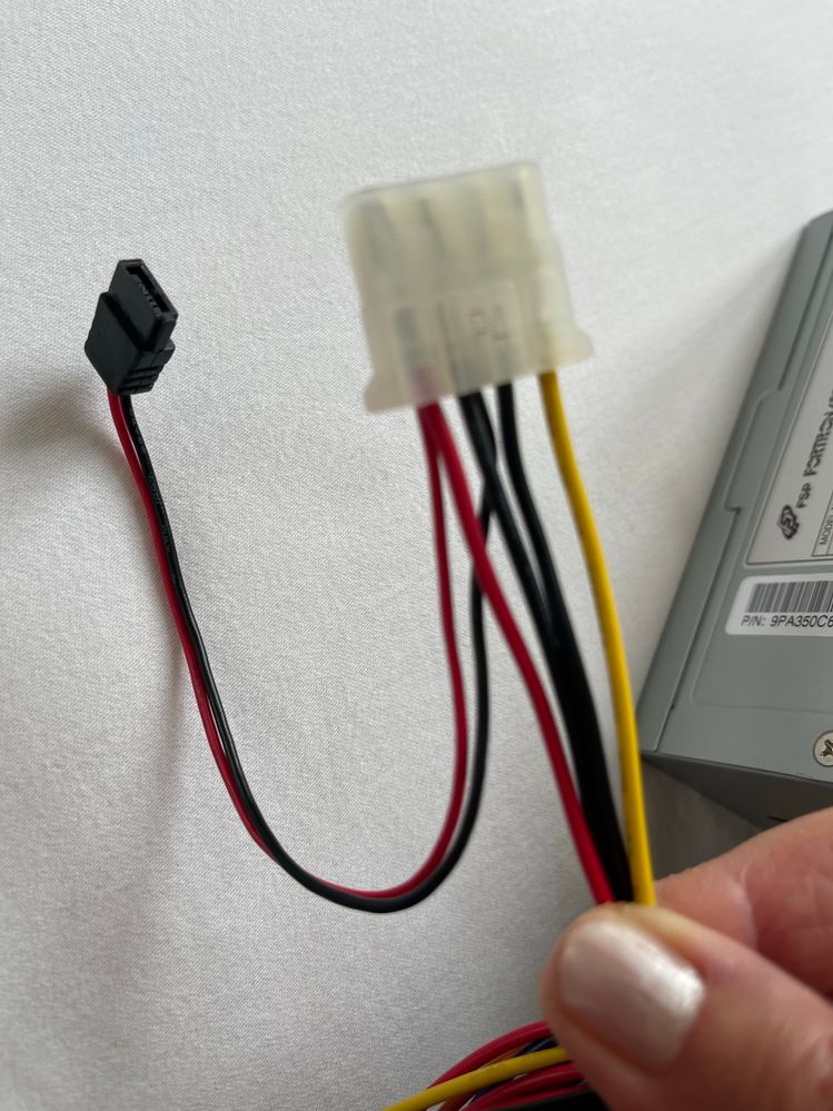

Hallo liebe Freunde, die bislang bei der Auswahl des Netzteils geholfen haben. Habe, wie oben berichtet das Netzteil (200498001) bestellt und eingebaut. Dabei waren folgende Auffälligkeiten:
Beim Wechsel des P1 fiel auf, dass der Stecker 2 Kontakte weniger hat als sein Vorgänger. Ich habe ihn nach Foto1 aufgesteckt.
Die Stromversorgung des DVD-Laufwerkes war wie in Bild 2 organisiert. Da kein passender Stecker verfügbar war habe ich die Verbindung über P4/P5, wie in Bild 3 gezeigt, hergestellt.
Beim Einschalten des PC war soweit alles i.O. Er hat sich jedoch nach ca. 30 Sekunden selbt wieder abgeschaltet.
Hat jemand noch eine Idee, was man machen, ändern könnte. Für eure hilfe wäre ich dankbar.
Viele GrüßeFoto1Foto1Foto2Foto2Foto3Foto3

Hallo @Rumi ,
Deine Photos sehe ich noch nicht - aber selbst wenn, würde das mir nicht helfen. Man müsste genau hinschauen, welche Kompromisse Du gemacht hast und welche Pin Belegungen sich bei alt und neu unterscheiden.
Meine Idee : Du hast das alte Netzteil jetzt ausgebaut und kannst ja mal mit dem Schraubenzieher forschen, wie aufwendig es ist, den Netzteillüfter zu tauschen. Wenn Du da eine Perspektive siehst, würde ich aber vor dem Austausch das alte Netzteil wieder einbauen, um zu kontrollieren, ob der Rechner Deinen Versuch überstanden hat.
Gruss Jan
edit : ich wäre aber schon neugierig zu erfahren, wie weit es Dein Rechner in 30 sec geschafft hat. Gab es Anzeichen, dass Windows starten (kreisende Kringel, kringelnder Kreisel, überhaupt eine Bildschirmausgabe) wollte ?

Hallo getnichgibtsnich,
vielen Dank für deine Antwort.
Zuerst zu deiner Frage. Der Rechner hat es mit dem Austauschnetzteil sogar über die Anmeldung gebracht und ein klein wenig arbeiten mit dem Explorer. Es werden dann wohl doch 2 Minuten gewesen sein. Dann hat er sich verabschiedet und nach einer Weile mit Neustart kamen die 30 Sekunden ins Spiel. Soweit zum ausgewechselten Netzteil.
Dann habe ich deinen Ratschlag befolgt, neues Netzteil raus, altes wieder hinein, ausprobieren (mit stillstehenden altem Lüfter) und der PC funktioniert. Dann Netzteil aufschrauben, Lüfter durch neuen ersetzen, zusammenschrauben und..........die Kiste läuft. Wie es scheint nachhaltig. Prima. Erst mal vielen Dank.
daddle hatte mir Anfangs auf meine Frage nach einem separaten Lüfter geantwortet "Lüfter aus dem Netzteil einzeln gibt es aus gutem Grund nicht!"
Ich hatte schon vor einem Jahr mal einen Netzteillüfter von einem Medion-PC gewechselt, den ich aus einem alten PC ausgebaut hatte und der läuft heute noch.
Ich denke das war die bessere Lösung als alle Steckverbindungen zu checken. Der Lüfter wird mit 2 Drähten an 12V angeschlossen und das war es.
Also Ende gut alles gut. Dir getnichgibtsnich nochmals herzlichen Dank. Viele Grüße Rumi
