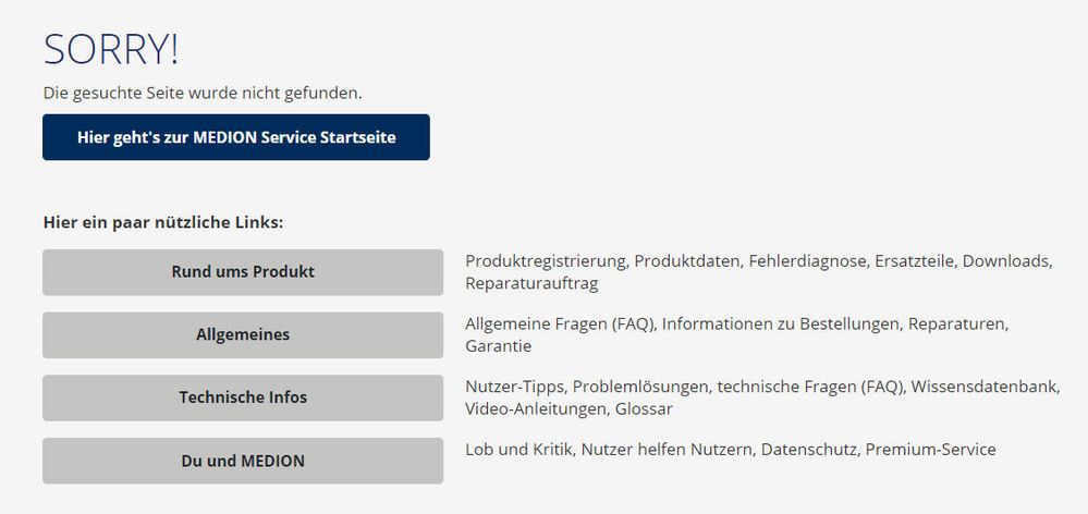

Wie lautet denn nun die MSN ?
Und wenn ich deinen Link aufrufe, bekomme ich dies

Wie gesagt, dein Link führt mittlerweile ins Nirwana
