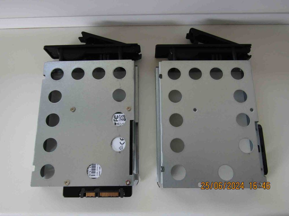

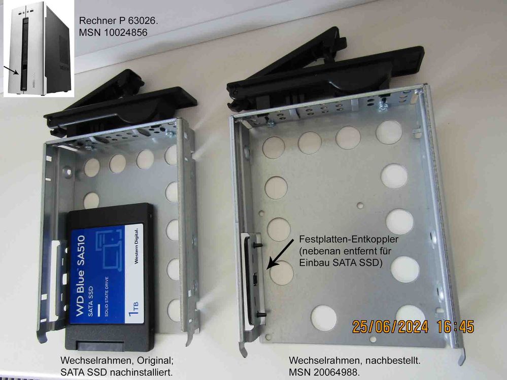

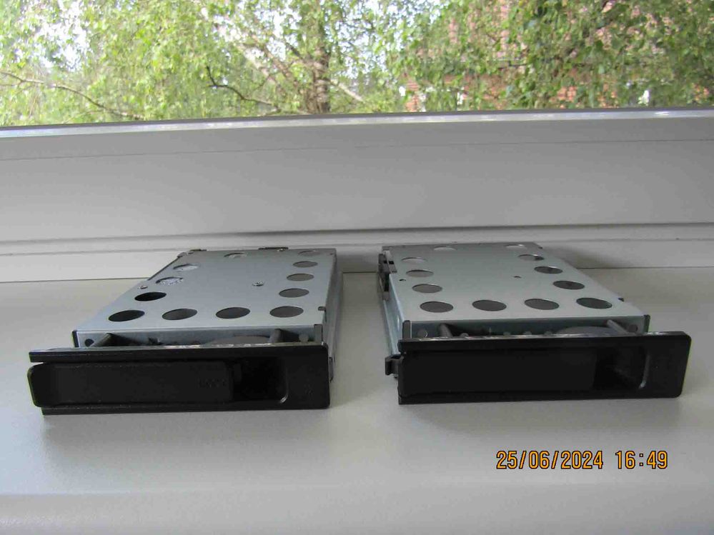

Hallo Fishtown u. a.,
Feedback. Der nachbestellte Rahmen ist dem Augenschein nach identisch mit dem original eingebauten. Z. B. hinsichtlich der Lochungen, aber auch bei der Farbgebung der Blende. Zur Veranschaulichung Fotos anbei.IMG_9638bearb.jpgIMG_9641bearb.jpgIMG_9645 bearb.jpg
