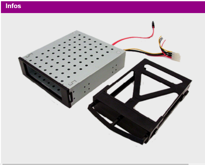

Lieber Daddle,
vielen Dank für die ausführliche Info. Das beigefügte Foto zeigt genau meinen verbauten Wechselrahmen. Keine Klappe, nur einen Einschub, wie zu sehen. Was ich bereits alles probiert habe, scheint wirklich außerirdisch. 3,5" HDd, keine Klappe, kein Riegel, den man betätigen könnte.
Bin ja neugierig, ob wir den noch zum Laufen bringen!
Am Mittwoch bekomme ich eine neue HDD und dann werden wir sehen was kommt!?
LG Franz

@Ethologe
Dann hast Du noch die alte Version. Trotzdem sollte die HDD, richtig eingebaut vorausgesetzt, kontaktieren müssen.
Da brauchst keine Schrauben oder Unterlegscheiben. Das Nachsehen der Kabelanschlüsse von innen bei geöffneter Seitenwand wäre trotzdem wichtig. Diese siehst du ja im Wechseleinschubgehäuse.
