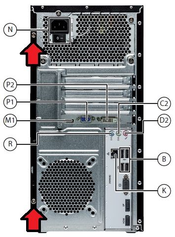

Hallo Claus10,
wenn du den PC von vorn anschaust, ist das rechte Seitenblech zu öffnen. Hinten die beiden Schrauben entfernen, die das Seitenblech halten, mehr nicht.
E2225 D - RückseiteE2225 D - Rückseite
Dann das Blech in dem herausgebogenen Bereich anpacken und ein Stück nach hinten ziehen, und es dürfte schon lose sein.

Hallo Claus10,
Gruß - Frog

@dougu
Er meint schon die rechte Seite; das ist alles auf die Ansicht von vorn bezogen. Auf dem Bild also links die beiden markierten Schrauben.
Und @Claus10  hat das damals ziemlich falsch verstanden. Man muss nicht ganz schön hebeln, sondern das an der Hinterkante aufgebogene Seitenblech in der entstehenden Griffmulde, ca 1- 1,5 cm nach hinten ziehen. Dann ist das Seitenblech aus den Führungen heraus und kann abgehoben werden.
Und ich glaube, dass du dann das Netzteil  auch von der geöffneten Seite ausbauen kannst. Zuerst die vier Schrauben an der Rückseite  in den Ecken des Netzteils lösen, dann siehst Du schon wie es weitergeht. Bisher war ein Netzteil immer so zu entfernen.
