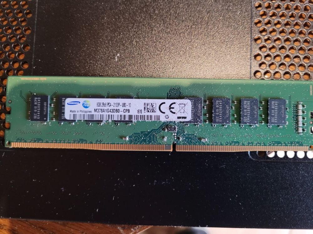

Wat ik u wel al met zekerheid kan mededelen is dat we vandaag de 2 geheugenlatjes individueel hebben getest.
En beide latjes geheugen werken feilloos, in de computer, zolang zij ook individueel geplaatst zijn.
Dus zolang er maar éen geheugenlatje van dit nieuw aangekocht geheugen geplaatst is, ongeacht het welke, werkt de computer zonder foutmeldingen.

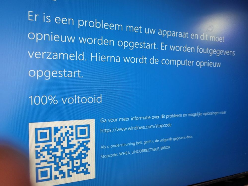

Zodra ik echter beiden in de computer plaats, worden wij getrakteerd op een resem van foutmeldingen ??(zie ook de foto’s van de blauwe schermen met fouten)

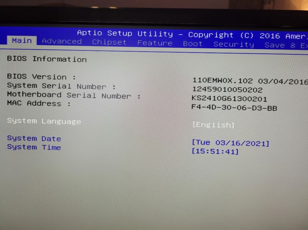

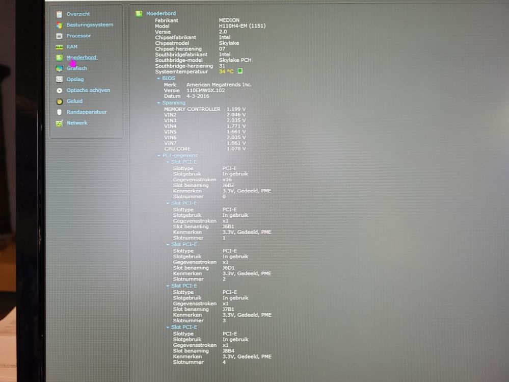

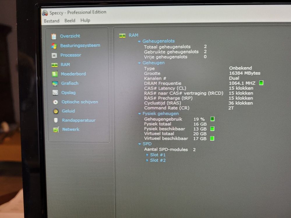

U ziet in de bijlagen foto’s van de bios en enkele foto’s die ik via het programma “Speccy “, heb verkregen met de specificaties op het moment dat beide nieuwe geheugenlatjes geplaatst zijn.
Ik zie daar niks verkeerd aan, u wel?

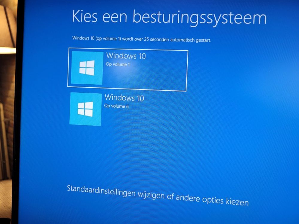

Maar. Toen viel mijn oog op volgende foto …zoals u ook kan zien op de laatste foto zijn er blijkbaar niet 1, maar  2 edities geïnstalleerd  van Windows 10, op Hendriks computer !
Dit zou wel even de echte boosdoener kunnen zijn, want er wordt maar één editie tegelijkertijd geüpdatet!
En volgens mijn bescheiden menig vechten deze twee edities het met elkaar uit.
Dit moet volgens mij onherroepelijk tot conflicten leiden, vooral dan in het register van Windows?

Pfffttt ik heb alle foutmeldingen bekeken en de meldingen gaan van defecte hardware, verkeerd geïnstalleerde ram, overclockte systemen (te hoog ingestelde systemen) tot verouderde drivers en kapotte drives.... Praktisch geen beginnen aan dus, om de reden te achterhalen.

Weet iemand van jullie  toevallig of er het moederbord van deze Medion Akoya P5330 EMD 8867 Desktop, instellingen terug te vinden zijn m.b.t.. het geheugen en waar ik mogelijks in het bios zou kunnen switchen van "Singe" naar "Dual" ???
