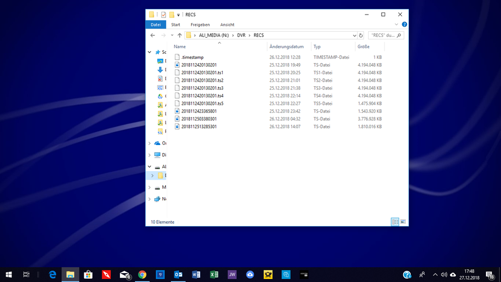

inzwischen habe ich einiges mit USB Sticks probiert und dabei etwas festgestellt, was mich an der Nutzbarkeit des PVR Systems bzw. der Technologie etwas zweifeln lässt. Die Aufnahmen funktionieren - ok...
Aber es scheint so zu sein, dass die Aufnahme von Filmen und z,B. TV Shows zu stark unterschiedlichen Größenspeicherungen führt.
3 Aufnahmen - Spielfilme knapp 3 TS Dateien = 7-8 GB ok.
1 Aufnahme - TV Show               1 TS Datei     = 4.1 GB ok
   aber dann noch  die gleiche Aufnahme und Dateibezeichnung
   mit den Endungen 4 Dateien  a  TS1 bis 5     =18 GB
Kann das sein? Das sind ja dann 20 GB alleine nur für eine Aufnahme. Gibt es eine Erklärung dafür? Danke nochmal für eine RückinfoScreenshot (11).png

Am TV werden die Daten, welche digital empfangen werden, 1:1 gespeichert, aber zusätzlich verschlüsselt, wodurch sie aber nicht größer werden.
Es hängt also nur davon ab, in welcher Auflösung und Kompression dieser Film gesendet wurde.

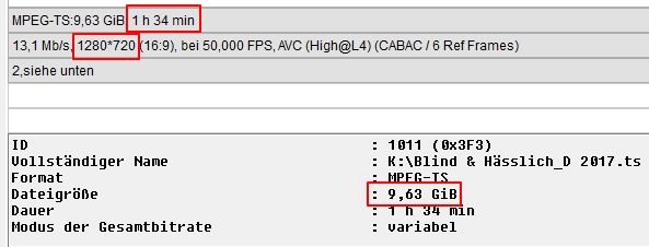

@ackibaun
Das kann durchaus sein.
Ich habe mal die Daten eines Spielfilms mit Media Info ermittelt. Aufgenommen wurde er mit einem TechniSat Receiver, wie üblich im Format *.ts.
Hängt natürlich davon ab, wie lange die Show gedauert hat.

Was mein Foto mit den ts1-5 dateien betrifft...wenn ich die über den PC  löschen würde und nur die erste behalte, würde mir der medion das dann trotzdem abspielen, oder braucht er dazu die Ergänzungsdateien ?

Die ersten 5 ts-Dateien gehören offenbar zusammen, sie werden alle benötigt. Wie lang war denn die Sendung? Es gibt die Möglichkeit, diese 5 ersten ts- Dateien zusammenzufügen, einfach mal nach "ts Dateien zusammenfügen" googeln.
