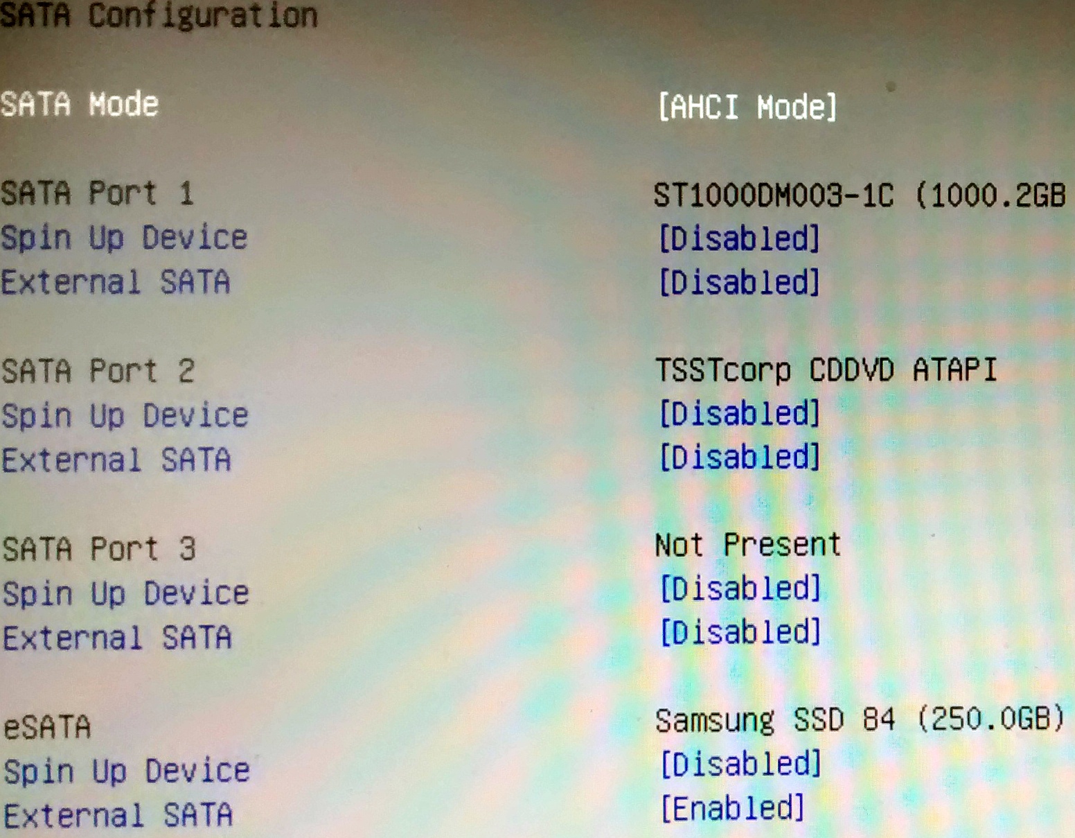

Der SSD wird korrekt erkannt:

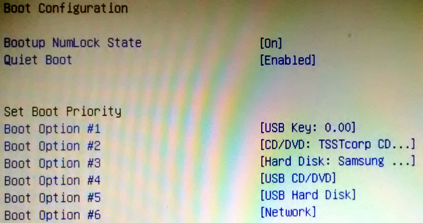

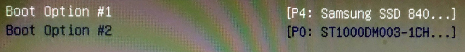

In der Boot-Konfiguration hat der SSD Priorität vor der Festplatte:

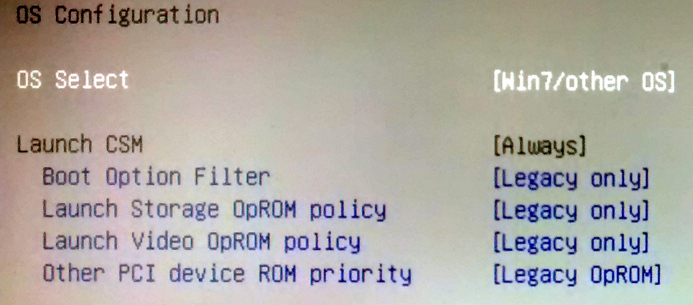

Auch die OS-Konfiguration scheint zu stimmen:
Dennoch erkennt der PC beim Hochfahren den SSD nicht und startet von der Festplatte.

Update: Ein früherer Kollege vermutete, das Problem könnte damit zu tun haben, dass der SSD an Port 4 (eSATA) angeschlossen war. Er schlug vor, den SSD an Port 1 zu platzieren. Damit konnte ich den Rechner aber gar nicht mehr starten (nicht mal mehr von Festplatte), auch nicht mit SSD an Port 2. Jetzt hängt der SSD an Port 3, und ich kann den PC wenigstens von der Festplatte booten.
