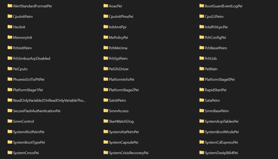

edit 1: ich dekomprimierte weiter mit 7zip, erhielt Ihre 3 Dateien, und dekomprimierte dann wieder 6C60EE00. sieht es für Sie eine bin-Struktur?, ich tatsächlich nie dekomprimiert, dass viel vor, aber ich bin nicht sicher, eine bin-Datei sollte diese Art von Struktur zu erhalten...

Danke . Leider hat dieses Bios nicht funktioniert, werde ich jetzt das Original mit diesem zu vergleichen und ändern Sie den Startpunkt und unter Berücksichtigung Kopieren teilweise von dem Punkt, wo es scheint, es sieht beschädigt, ich werde auch ein SIOC-Sockel kaufen, um das Board von zu vielen Löten und Entlöten zu schützen.
