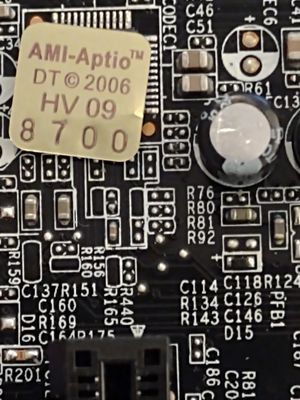

Da eine grosse Unsicherheit nach dem erstem Bios Flash bestand, hatte ich sicherheitshalber ein Ersatzboard bestellt.
Das war zwischenzeitlich angekommen. Ich hatte es eingebaut; das Erste was auffiel war, es hatte die Bios Version 102, und auch mit dieser funktionierte die Logo Darstellung bei deaktiviertem Quietboot nicht.
Es lag also nicht an der Update-Datei, sondern kommt schon ab Werk so an.
Woraus sich die  Folgerung ableiten lässt, dieser Fehler ist schon im OEM Bios vorhanden.
Da dieses Board einen Einbaulötfehler oder einen schlampigen Einbau des Bios Chip ´zeigt, dieser ist um ca 25-30° verdreht eingelötet, habe ich das Board retourniert. Durch die stark verdrehten Füßchen und Verbindungen habe ich kein grosses Zutrauen in dieses Board. Auch wenn es prima vista funktioniert hat.
Siehe Bild:

Moin @daddle
dein Bioschip ist schon richtig und grade verlötet, nur der Aufkleber ist um 8° schräg aufgeklebt.
Wird schwierig das als Reklamationsgrund durch zu bekommen.

@Fishtown
Ich kann schon unterscheiden ob das ein Etikett oder ein Imprint auf der Oberfläche eines Chipkörpers ist. Und ob der gesamte Chipkörper gedreht steht, oder es nur ein schief (verdreht)aufgeklebtes Etikett sei!
Schau dir den kleinen Foliendefekt am rechten Rand an, so dünn! Diese Folie, wenn es nicht nur ein Imprint ist, ist so dünn, daraus kann sich beim besten Willen kein Deckelchen bilden, der dann so verdreht gegenüber dem Chipkörper alleine stehen könnte.
Das "Etikett" ist nichts als eine ''mü' dicke Beschichtung mit dem Imprint.
Die dunkle schwache Kontour li neben der rechten oberen Ecke, die du als Chipkontour unter dem verdreht aufgeklebtem Etikett glaubst identifizieren zu können, ist nur ein Schattenwurf.
Du vernachlässigst in deiner ach so kritischen (und kritikwürdigen ) Bild- Betrachtung, dass ich den Chip insgesamt seitlich gesehen habe; und da ist klar zu erkennen, der Chipkörper ist insgesamt verdreht.
Aber Hauptsache du hast was geschrieben, und gerne dann, wenn du glaubst mir einen Fehler nachweisen zu können.
Ausserdem benötigte ich keinen sachlichen HW- Reklamationsgrund.
Denn das Haupt-Thema des Threads ist ein ganz anderes.
Da geht es um das sehr merkwürdige Flashverhalten, und zweitens um die fehlerhafte Darstellung des deaktivierten Quietmodus.
Aber wen interessieren schon handfeste Sachverhalte.

Moin @daddle
ich weiß du weichst von deiner selbst gesehenden Sichtweise nicht ab,
gebe aber zu bedenken das ein versetzt angebrachter Chip sofort in der Fertigung durch einer der Prüfverfahren (je nach Anwendung: Boundary Scan/MFT/ICT/FPT/AOI/ oder AXI)
aussortiert würde und ein späteres verdrehen durch an allen Seite plan angebrachte Lötfahnen , immer hin 48 Stück
ist physikalisch nicht möglich da gar kein Spiel dafür da ist dieses zuzulassen.
Wenn das mechanisch geschehen würde, ist der Chip defekt/zerstört, die Lötbeinchen abgerissen und eine Funktion nicht mehr gegeben und dein Bild/Chip
würde ganz anders aussehen.
Es ist nur ein schräg angebrachtes Typenschild und unabhängig davon hätte ich es jeden anderen User der so ein Bild hier postet auch geschrieben.
Anm. zum Sachverhalt , nur das von dir eingestellte Bild wurde von mir kommentiert, mehr nicht, desweiteren gibst du den verdrehte Chip als Retounierungsgrund in Post 14 an.

@Fishtown
Interessant dass du die "Augenzeugenschilderung" so mit anscheinend logischen Argumenten versuchst wegzudiskutieren. Das ist auch keine "Sichtweise" von der ich nicht abweichen will, sondern eine objektive Beschreibung dessen was ich gesehen habe.
Der Chipkorpus sitzt schief, nicht nur das "Typenschild", dass es so gar nicht gibt, sondern nur eine dünne Folie oder Lack ist, der aufgebracht wurde.
Zu dem Retournierungsgrund, wenn du den Thread im Ablauf gelesen hättest, war es vor allem die fehlerhafte Biosimplementation des Quietbootverhaltens, das stört.
Dieses war auch unabhängig von der Bios Update Version; und dann auch in der Werksauslieferung mit V.1.02 schon bei dem 2. Ersatzboard vorhanden.
Wie ich schrieb, war das zweite Ersatzboard nach dem erstem vermeintlichem Fehlflash als Ersatzboard bestellt worden. Da der wiederholte  Flash des Bios V. 1.04 aufd em ersten Ersatzboard anzeigte, dass das Bios doch vollständig beschrieben wurde, war diese Zweckbestimmung als Ersatz hinfällig.
Dazu kam dann das schräg eingesetzte Bios, wie gesagt der ganze Chip, ein Typenschild wie du es dir simpel vorstellst, gibt es in der Form nicht. Und blind bin ich nicht,  z.B  hätte dieses den Chiprand überragend vorstehen müssen.
Es ist eine Folie oder ein Farbauftrag mit dem Imprint. Und kein Typenschild, was nach deiner Vorstellung wie eine Art "Deckelchen" verdreht aufliegen müsste. Auch das passt nicht zu deinen angelesenen Schilderungen des technischen "Boundary Scan/  Verfahrens". Auch dabei gibt es übrigens schonmal eine Fehlfunktion.
Von einem späteren Verdrehen de Bioschips mit "Beinchenabriss" habe ich nicht  gesprochen
Alles zusammengenommen beschloss ich das Board zurück zu senden. Und das nette Bildchen zu posten. Es war also wie so oft eine Entscheidung  die auf Grund der vielfältigen Bedingungen und Erwägungen im Vorfeld, die ich hier im Normalfall nicht alle ausbreite, zur Rücksendung führten.
Ich wusste ja nicht dass jemand hier mit fanatischem Eifer versuchen würde, meine Schilderungen und Entscheidungen zu desavouieren.
Aber es wäre doch schön wenn man sich wieder dem Threadthema widmen würde.
