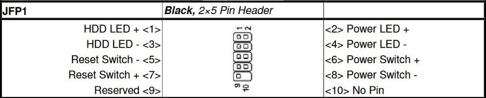

Hallo @michael2365 und herzlich willkommen in der Community.
Bittesehr:
Bittesehr:
Nachricht 5 von 17
3.634 Aufrufe
Nachricht 5 von 17
3.634 Aufrufe
Oh, ich sehe gerade, dass du die Sache schon klären konntest. Smiley (zwinkernd)
Allerdings weicht die Belegung in Bild von den Informationen ab, die du bekommen hast.
Teste mal, was jetzt stimmt....

Ich habe dem Support geantwortet, weil mir zwei dinge aufgefallen sind.
1. Die FrontPannel anordnung.
2. der Anschluss des Reset bei 9 und 10 wobei Pin 10 ja nich belegt ist.
Aktuell gibt es keine Raktionen der LEDs und denke mal das die Belegung nicht korrekt ist!
Ich Probiere jetzt mal die Belegung von dem Bild von Andi.

Ich mache das nach und nach.
Jedenfalls kann ich bisher sagen dass das Bild bisher bessser funktioniert. Die Power LED und die HDD LED funktionieren schon mal.

@michael2365
@michael2365  schrieb:
2. der Anschluss des Reset bei 9 und 10 wobei Pin 10 ja nicht belegt ist.
Meist ist in dem Socket der 10.Pin nicht nur nicht belegt, sondern fehlt, und korrespierend dazu ist im Stecker die Position der Pin 10 Aufnahme ausgeblockt.
Daran erkennst Du auch dass die von Andi angegebene Anordnung die richtige sein müsste.
