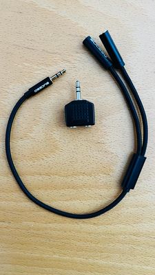

1x Kabelvariante neu: "SUCESO Audio Klinke Y Splitter Adapter 3.5mm Stecker auf Buchse Headset Stereo Aux Splitter Kabel..."
1x Y-Adapter alt.
Deine Beschreibung nach Suceso Y-Splitter Adapter.... Headset Stereo Aux Splitter Kabel ist etwas widersprüchlich, denn ein Headset Adapter Splitter hat eigentlich einen 4 Kontakte Klinkenstecker, einen für das Mikrofon zusätzlich. Und die Buchsen sind dann eine für den Mikro-Anschluss und die zweite für das Stereo-Signal..
Aber da deine Abbildung ja die 3-poligen Adapter  zeigt, sind diese wohl die richtigen.
