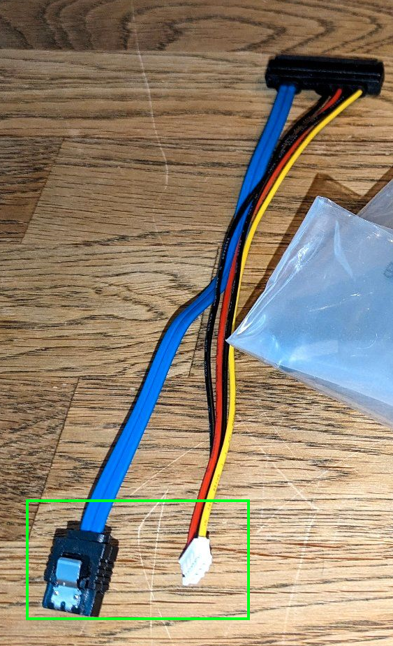

Hallo. Beim mini PC liegt ein SATA Kabel zum internen Anschluss bei, aber kein plan des Motherboards..
An welche Stelle müssen die beiden Stecker ans Motherboard?

Moin @pidze
das SATA Kabel ist optional für eine SSD/HDD 2,5"
welches du hier anschliessen kannst:

Moin @pidze

Ohja danke vielmals, ich melde mich wenn der Stecker und sdd dran sind.

Ok Stecker dran und passt. Vielen Dank.
