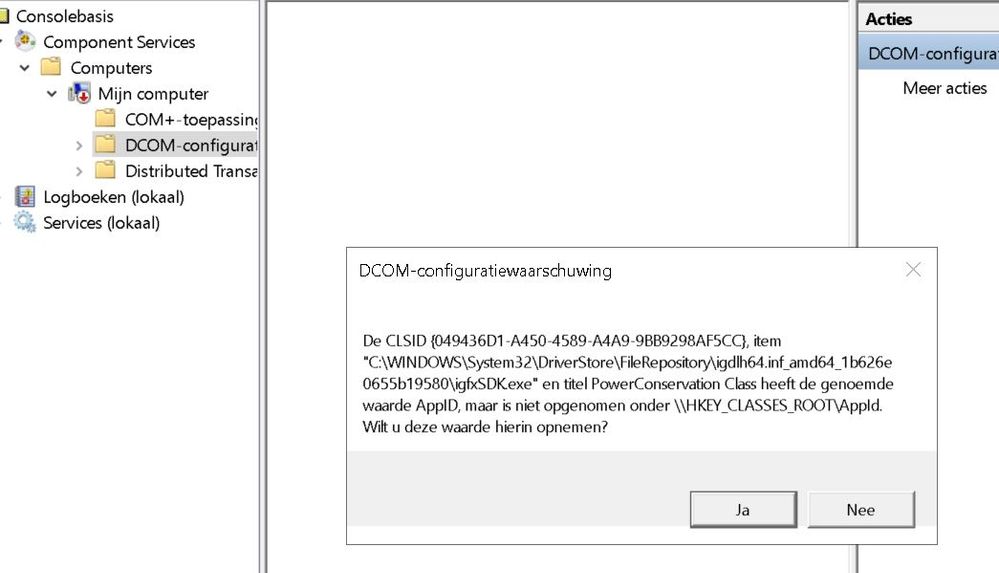

Bij de component services trof ik deze melding aan.
Door simpelweg op ja te drukken lijkt het probleem nu opgelost.
Hoe deze regel uit het register  is verdwenen is mij een raadsel.

ik heb het opgezocht en dit was dus inderdaad een driver probleem.
Het betrof je grafische kaart van Intel, deze was schijnbaar niet goed geïnstalleerd.
Waarom de installatie nu wel op gang kwam met het loskoppelen van de schijf is een raadsel voor mij. Misschien dat daar bestanden op stonden die Windows gebruikte voor de driver van Intel en is hij daarna gaan zoeken met vervolgens het verzoek dit opnieuw te registreren in het register.
Maar goed, probleem opgelost gelukkig..
