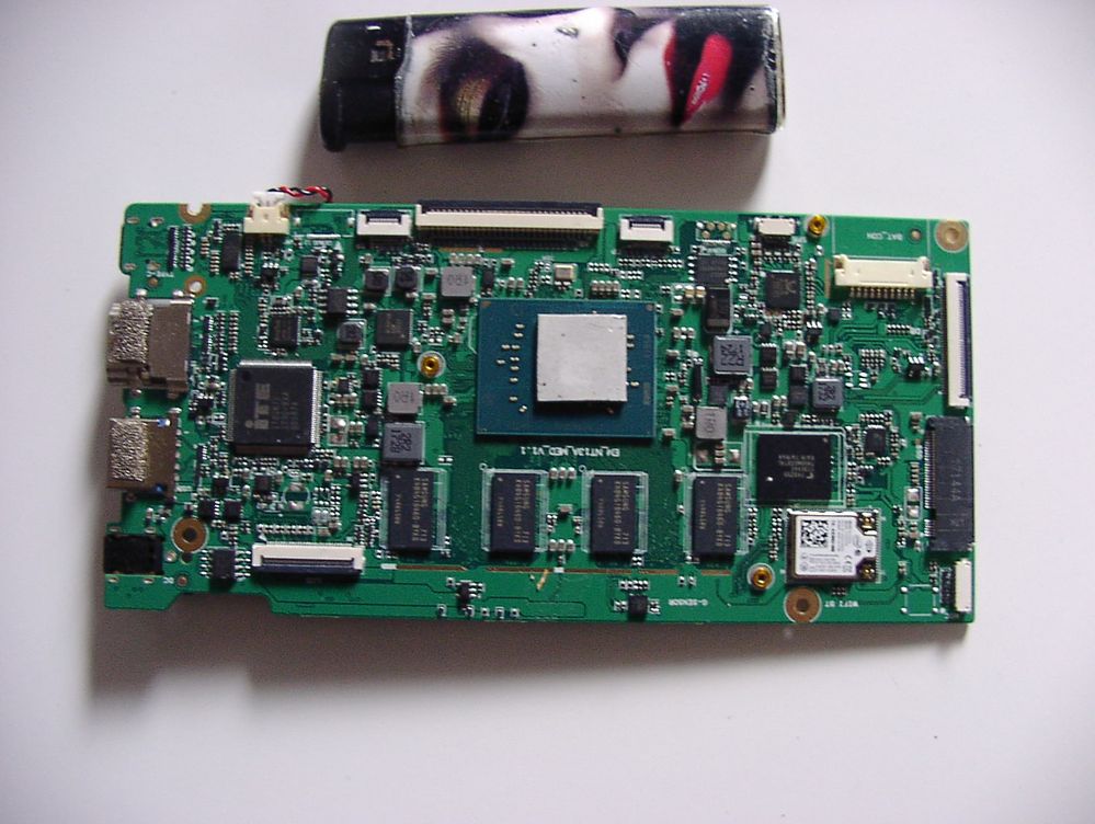

Hier ein Bild des Mainboards vom E3216
Ich  würde dir ja das Mainboard überlassen, doch leider sind auch meine persönlichen Daten noch darauf.  Wenn ich demnächst mal Zeit finde werde ich sie löschen, denn es ist ansonsten Ok.  wie du sehen kannst ist alles sehr miniaturisiert, mit einem Lötkolben kommt man da nicht ran.

Ich denke, ich habe den eMMC Flash auf dem Foto von Raymond identifiziert.
Es sollte der scharze große Chip rechts unten über dem WLAN Modul sein.
Wenn man die Platine kopfüber hält, könnte man den Chip mit einem Feuerzeug auslöten. 😉
