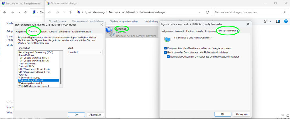

Moin @Claus_63 und willkommen
hast du alle aktiviert/Haken gesetzt?

Moin @Claus_63
den Router nicht vergessen:

Guten Morgen,
Danke für die Antworten.
Habe alle dort aufgeführten Schritte geprüft, alle Optionen sind gestetzt. Trotz dieser Einstellung schaltet sich der Rechner , über Wake on Lan , nicht ein.
