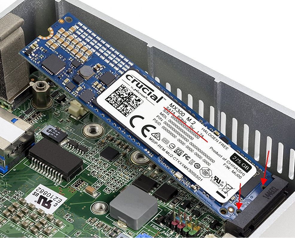

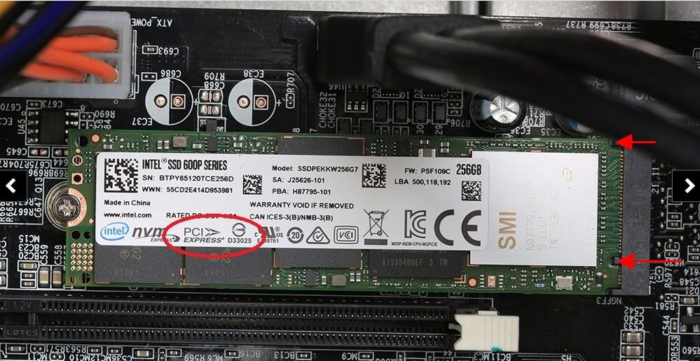

Hallo Andi,
sorry hier muß ich leider widersprechen. Du schreibst:
"In deinem P 2150 D (MD 8331) mit der MSN 10021438 ist eine 2280er Longsys M.2 SSD (LSH4GGC-240G) mit SATA III(6Gb/s)-Anbindung verbaut."
In meinem P2150 D (MD 8331) mit MSD 10021438 ist im ersten Steckplatz (M2-1) ein Intel PCIe SDD verbaut (siehe Bild 1).
Außerdem ist die Geometrie der Steckaufnahmen bei M2-1 und M2-3 (freier Steckplatz für M2 SSD) identisch.
Beide haben gleiche Positionsnasen für die Aussparung der PCIe Karte.
Bei SSD´s mit SATA Anbindung sind die Nasen links und rechts zur Modulbreite zentriert (siehe Bild 2).
Bei PCIe Anbindung haben die Karten rechts eine Ausformung für die Positionierung in der Nase (von der Steckaufnahme) und links eine Aussparung am Kartenrand.
Bild 1. Eingabaute M2 SSD im P2150Bild 1. Eingabaute M2 SSD im P2150
Bild 2. M2 SSD mit SATA AnbindungBild 2. M2 SSD mit SATA Anbindung
Das soll anscheinend eine Verwechslung vorbeugen.
Am freien M2-3 Steckplatz kann eigentlich auch nur eine PCIe SSD eingesetzt werden.
Gruß alpenhans

Zur Ergänzung nochmal ein Vergleichsbild der unterschiedlichen M.2 SSD KartengeometrieVergleich M2 SSD PCIex4 SATA.png
