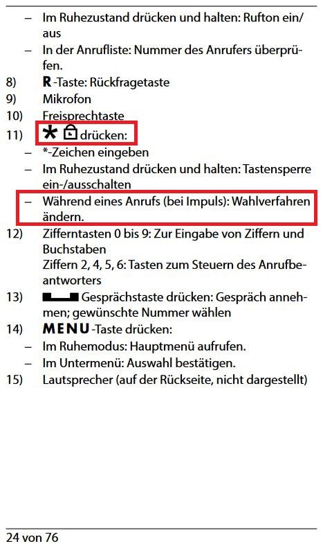

Hallo @Franky007.
Die Bedienungsanleitung sagt auf Seite 49 aber, dass es die Unterpunkte "TONW.(DTMF)" und "IMPULSWAHL" gäbe. Seltsam, dass sich das bei dir nicht aufrufen lässt. Du kannst aber mal das versuchen:
Wenn das auch nicht dazu führt, dem Telefon einen DTMF Ton zu entlocken, könnte vielleicht eine solche App helfen.
