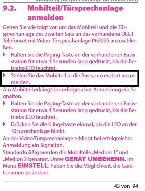

Hallo @Franky007 und herzlich willkommen in der Community.
Es scheint tatsächlich so zu sein, dass es keinen Menüpunkt gibt, denn den Anmeldevorgang bestätigt das Mobilteil so:
Das dürfte mit einer FritzBox schwierig werden. Mir ist kein Trick bekannt, wie man das alternativ hinbekommen könnte. Die Geräte sind einfach nicht füreinander gemacht.
