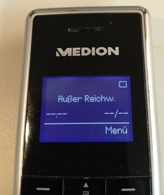

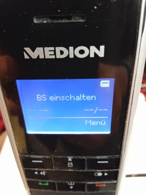

mir liegt hier ein Medion Dect-Telefon mit einem Ladefehler vor.
Die Lade-Anzeige im Display zeigt immer einen leeren Accustand an.
Folgende Versuche wurden bereits unternommen:
- überprrüfung der Ladestation.
- Gerät über 12h in der Ladestation geladen (Ladezustand wird angezeigt)
- Ladezusatand Accu mit Voltmeter überprüft ( gemessen 2,4V)
- Telefon über externe Spannungsversorgung mit 2,4V versorgt.
Das Ergebnis ist immer ein als leer angezeigter Accu im Display.
Das Gerät funktioniert soweit, allerdings ist der Ladezustand nicht ablesbar.
Was kann hier defekt sein?

Moin @HPCraneSports
ist das noch der Orginalakku (2,4 V / 500 mAh; Typ NiMh; Modellnummer: GPHC05RN01)?
Immerhin ist das Gerät ca. 9 Jahre alt.
Wenn ein andere mit anderen Wert verbaut wurde kommt eventuell das Battery Managment System nicht damit klar und zeigt
daher nichts an oder das BMS selber ist defekt. Wüsste aber nicht ausser probehalber einen gleichen Akku einzubauen
nicht was man sonst noch versuchen könnte.
