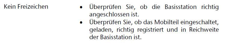

Hallo @littlemarilynm und herzlich willkommen in der Community.
Zunächst würde ich versuchen, den Fehler einzugrenzen. Wie sieht es denn aus, wenn du dein neues MD 83282 mal bei einem Nachbarn oder Bekannten anschließt, der keine Easybox 904 hat? Bekommst du dort ein Freizeichen? Falls nein, muss es ja am neuen Telefon liegen, denn dein "vorheriges Medion Telefon" und das "Panasonic" Telefon hatten ja an deiner Easybox 904 ein Freizeichen oder?
In der Bedienungsanleitung zu deinem neuen MD 83282 habe ich auf Seite 70 noch diesen Hinweis gefunden:
