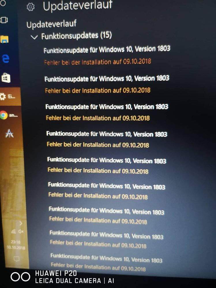

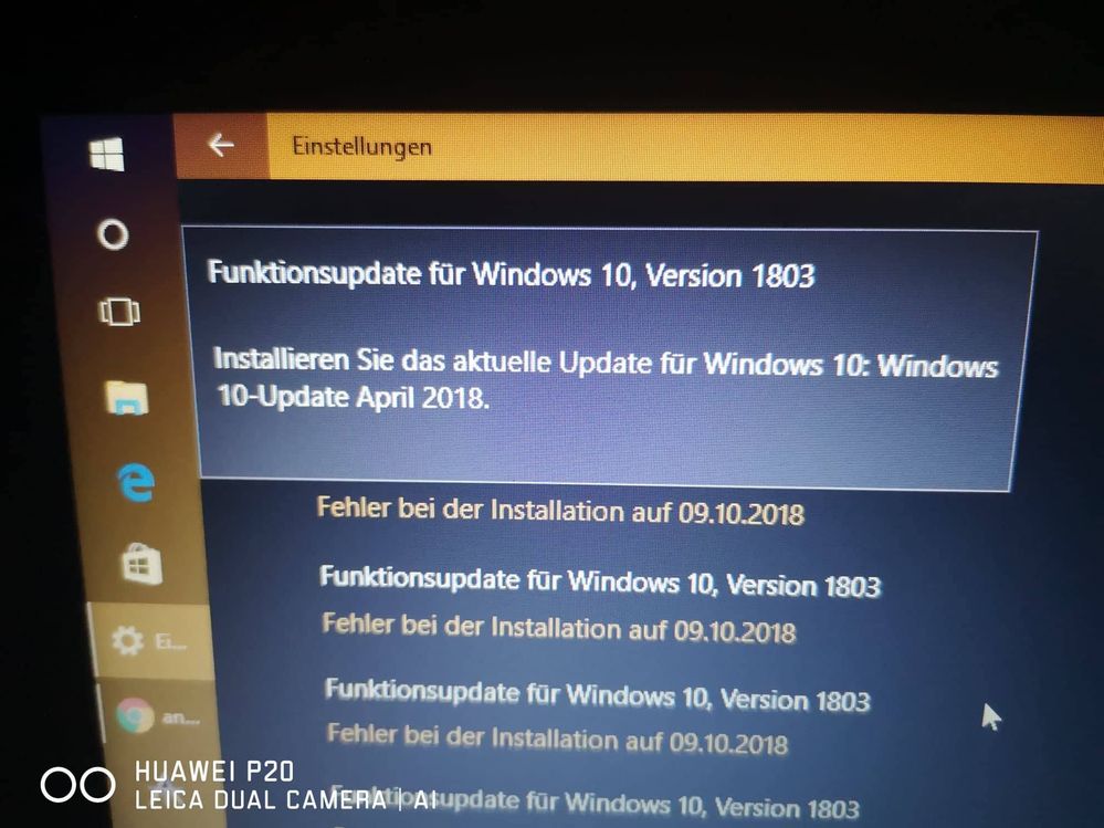

Hallo zusammen
ich habe mir am 01.10.2018 ein Laptop gekauft mit Windows 10 versuche seit 2 tagen update zu ziehen und es geht nicht. Bekomme immer diese Meldung.
Funktionsupdate für Windows 10, Version 1803 Installieren Sie das aktuelle Update für Windows 10: Windows 10-Update April 2018. 2018-09 Kumulatives Update für Windows 10 Version 1703 für x64-basierte Systeme (KB4457138).
Siehe unteren Bilder
43592843_306466023273124_8839519483782496256_n.jpg43636064_492485301236635_1895753299794067456_n.jpg43756367_2160307874209218_7648168913913511936_n.jpg43758096_1575428792602509_4195457550906294272_n.jpgKönnen sie mir Helfen ? Liebe Grüße

@Bellasophie
Das Stichwort heisst Geduld. Es wird schon irgendwann in den nächsten Tagen/Wochen mal soweit sein. Ansonsten erst mal den neuen Laptop geniessen. Welchen Laptop hattest Du Dir denn zugelegt?
Und Du solltest wenn es schon fertig runtergeladen ist das Kumulatives Update für Windows 10 Version 1703 für x64-basierte Systeme (KB4457138) zuerst installieren. Du kannst ja mal unter Windows Taste plus X -> Einstellungen -> Windows Update und Sicherheit -> Windows Update den Frotschritt der Downloads sehen. Ausserdem ist meist eine nächtliche Zeit zur Installation voreingestellt. Wenn dann dein Laptop ausgeschaltet ist wird es sonst nie installiert. Smiley (zwinkernd)
Dort kann man sofort installieren oder eine  Zeit zur Installation auswählen.
Edit: Nachdem deine Bilder freigeschaltet sind sehe ich das ich ja offene Türen eingerannt habe. Smiley (zwinkernd)
        Es kann auch sein dass im Hintergrund bereits ein Update läuft, und dann das Starten eines weiteren nicht möglich ist. Aber            so ganz klar ist es mir nicht. Meist sortiert es Windows aber selber. Also Geduld und weiter beobachten.

Hallo Bellasophie
Es müsste auch eine Fehlermeldung angezeigt worden sein, mit Fehlercode, wenn man auf das misslunge Update klickt, bzw. den Text "Fehler bei der Installation...". Der könnte einem evtl. weiter helfen.
Und ich denke, die selbe Vorgangsweise brauchst nicht noch weitere Male versuchen, die werden zum selben negativen Ergebnis führen. Setze die Updates daher vorerst mal aus, bis sich eine andere Lösung findet.
Dazu kann man die Netzwerkverbindung umstellen, auf "getaktetes Netzwerk", dann lädt Windows keine Betriebssystem-Upgrades mehr aus dem Internet herunter. Dazu auf WLAN Symbol klicken und dann auf die Verbindung und deren Eigenschaften, dort gibt es die Option "getaktete Verbindung".
Als nächstes sollte man das Dateisystem der Festplatte überprüfen, dazu eine "CMD" Eingabeaufforderung öffnen, mit Administratorrechten. Dazu auf das Runde Symbol in  der Taskleiste klicken und unter Suche "CMD" eingeben, dann mit Rechtsklick auf die gefundene "Eingabeaufforderung" als Administrator ausführen. Dort "chkdsk /f c:" eingeben, und Rechner neu starten.
Danach sollte man, wenn Udates fehlschlagen die Systemdateien überprüfen, und zwar wieder in der CMD Eingabeaufforderung als Administrator eingeben "sfc /scannow".
Und jetzt kommts, ist der McAfee Antivirus aktiv, vielleicht sogar schon aktiviert und bezahlt?
Leider ist es bekannt, dass der Probleme beim Windows-Upgrade auf neue Versionen verursachen kann.
Daher wäre diese Software vor dem Upgrade zu entfernen / deinstallieren, das geht in der klassischen Systemsteuerung. In der Suche eingeben "Systemsteuerung" und dort Programme deinstallieren.
Wenn dann also McAfee komplett deinstalliert wurde, dann kann man einen neuen Versuch mit dem Windows Upgrade auf Ver. 1809 starten, dazu dann die Einstellung "getaktete Verbindung" wieder deaktivieren.
Ggf. kann man McAfee danach ja wieder neu installieren, wenn man das verwenden will, aber der Microsoft Windows Defender schützt auch ausreichend und ist kostenlos und unproblematisch.
Für den Fall, dass Windows-Update selbst korrupte Dateien erstellt hat, und deshalb durcheinander gekommen ist, kann man Windows-Update reparieren, indem man es zurücksetzt, wie dort beschrieben:
https://www.deskmodder.de/wiki/index.php/Windows_Update_reparieren_Windows_10#Update_Cache_leeren_-_...
Falls das Upgrade immer noch nicht funktioniert (Fehlermeldung und Fehlercode studieren), dann kann ggf. ein Treiberupdate helfen. Dazu im Geräte-manager auf div. Geräte, wie Grafikkarte, SATA Controller, div. Chipsatz -Komponenten klicken, und per Rechtsklick auf "Treiber aktualisieren".
MfG.
K.B.

@Bellasophie
Den Fehlercode, sofern er von Windows-Update nicht selbst angezeigt wird, kann man im Ereignisprotokoll heraus suchen:
https://docs.microsoft.com/en-us/windows/deployment/upgrade/windows-error-reporting
Also was unter Parameter P5 und P6 dabei steht, wäre aufschlussreich.

Hallo
und zwar das mit den Treibern und so aktualisieren das habe ich alles schon gemacht das Antivirenprogramm habe ich sofort deinstalliert und es kommt ja die ganze Zeit die Fehlermeldung dass er keine Updates installieren kann.
