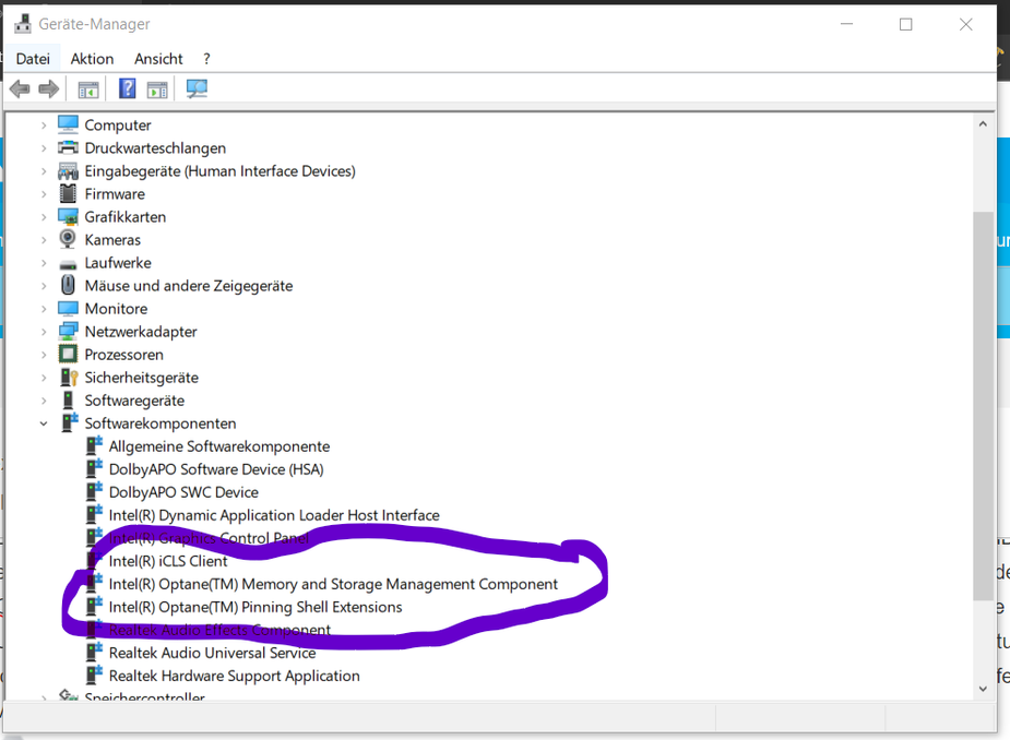

Wiederherstellungspartion
Ich habe einen Medion Erazer p15805 und ich wollte Optane installieren. Hat aber nicht funktioniert, da immer die Meldung kann ich brauche am Ende der Festplatte einen frei Platz. Das ging aber nicht da am Ende die Wiederherstellungspartion  war. Also habe ich mit einen Partitionsmanager versucht am Ende der Festplatte Platz zu schaffen, was mir aber nicht gelang. Auf der  ganze Festplatte waren anschließend mehrere Partitionen vorhanden. Ich habe versucht mit einem Backup, das ich vorher erstellt hatte wieder zu korrigieren, hat nicht funktioniert. Jetzt habe ich 2 gleich große Partitionen mit 604 MB und eine kleine mit 8 MB. Wie kann ich das wieder richtig stellen. Übrigens eine Neuinstallation hat auch keine Änderung gebracht. Es ist mein erster Laptop und ich bin Anfänger, aber in der Pension wollte ich etwas Neues machen. Für eure Hilfe wäre ich sehr froh und vielen Dank im Voraus.

Eines kannst Du versuchen, ob der Rechner, wenn Du ihn mit der F11 Taste gedrückt  startest, ins Power Recover Menü bootet. Das sollte dann zumindest die C-Partition wieder sauber herstellen, wie bei der Auslieferung. Aber vermutlich funktioniert der Start davon nicht, und wenn doch werden wahrscheinlich anschliessend die Recover-Dateien nicht gefunden.
Dadurch dass Du die Partitionen verändert hast funktioniert vermutlich mit ziemlicher Sicherheit das Power Recover nicht.
Und diese Partitionsveränderungen kann ich nicht rückgängig machen. Allerhöchstens Medion, indem sie dir auf deine Platte einen neuen Softwaremaster aufspielen würden.
Das ist aber, wenn es kein Garantiefall ist, eine gebührenpflichtige Leistung.
Wenn dein Rechner funktioniert, kann man die Partitionierung doch so lassen.
Und Optane ist ja nicht nur Treiber, sondern eine Software. Die kannst Du in Programme und Funktionen deinstallieren. Gib dazu im Suchfeld "Systemsteuerung "ein (ist eine App) und starte diese.  Wähle re oben kleine Symbole, und klicke dann auf 'Programme und Funktionen'. Darin alphabetisch nach Intel Optane suchen und deinstallieren. Dann sollten auch die Treiber im Gerätemanager verschwunden sein.
Wichtig wäre die Windows Rettungspartition Win RE. Wenn du aus Windows rausgehst mit "Neu Starten" bei gedrückter Shifttaste (Umschalttaste), bootet der Rechner dann ins Windows Hilfsprogramm?
