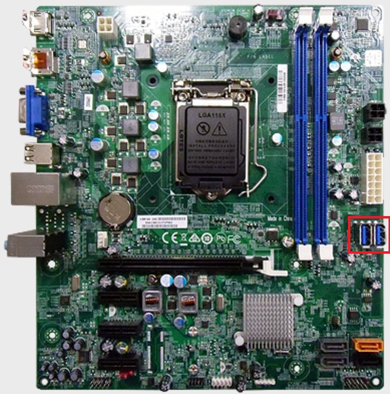

Hallo @oderlachs.
In deinem P5113 D ist ein ECS H81H3-EM2 Mainboard verbaut.
Auf der Rückseite hat das Mainboard lediglich USB 2.0 Ports:
Auf dem Mainboard befinden sich aber zwei USB 3.0 Anschlüsse:
Diese Anschlüsse sind mit einem Kabel mit dem Cardreader verbunden, den du an der Frontseite des PCs unter der Klappe findest. Du hast also vorne zwei USB 3.0 Ports.
Einen Datenhafen hat dein PC nicht. Ein solcher wäre ansonsten oben auf dem PC zu finden.

Hallo @oderlachs.
