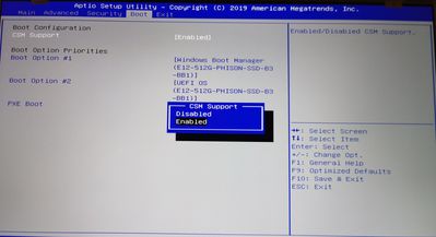

@Bigbull642
Vielleicht nennt sich der Legacy-Modus in deinem Bios auch CSM oder Win7/Others .
1. Secure Boot deaktivieren, erst danach wird in manchen UEFI-BIOS die Einstellung für den Legacy-Modus , oder CSM oder Win7/Others sicht-oder aktivierbar. Evtl. erst nch Reboot.
2. Das vorher ausgegraute Feld wird nach 1. plötzlich anklickbar. Damit aktiviere ich die  althergebrachten Eigenschaften im UEFI (=Bios-Emulation); und es lassen sich auch ältere Betriebssysteme und Bootsticks und Boot DVDs dann starten.
Wenn der Stick im Bios gelistet  ist, kann man ihn auch in der Reihenfolģe verschieben. In manchen BIOS geht es nach Markieren derZeile mit Return, dann rauf oder runter mit der + und - Taste. In anderen ist es die F5 und F6 Taste, die das bewirkt. Män kann auch den Bootmanager isoliert auf den Schirm holen, ohne ins Bios gehen zu müssen.  Dazu muss man mit der F10 Taste (kann je nach Rechner auch F8-, oďer die F12-Taste sein) kurz nach dem Start mehrfach antippen, dann kommt der Bootmanager mit der Auflistung aller möglich bootbaren und angeschlossenen Laufwerke bzw. Medien auf den Schirm und diese sind dann auswählbar.

Dann versuche mal erst SecureBoot zu deaktivieren, mit F10 rausgehend abspeichern und nach einem Reboot erneut im Bios CSM suchen. Manche UEFIs sind so gebaut, dass erst nach Abspeichern die Anderungen in der Maske beim nächsten Bios-Aufruf gesehen werden können.
Ich habe deinen PC nicht, daher kann icb das nicht genauer sagen. Aber ich würde mich wundern wenn bei deinem UEFI  die Emulation eines alten Bios nicht möglich wäre.

Guten Morgen zusammen,
@Bigbull642 : Wenn Du wirklich die Bios Version 2.02 hast, dann wird es zunächst mal Zeit, auf die aktuelle Version 2.07 upzudaten.
Am einfachsten bei bestehender Online-Verbindung über den Gerätemanager bzw. über den Menüpunkt "Firmware" und dann "Systemfirmware aktualisieren".
Danach einen Neustart durchführen und im BIOS bitte eimal im Menü "Security" die Option "Secure Boot" deaktivieren.
Daraufhin kannst Du, wenn Du im BIOS als Administrator angemeldet bist den CSM-Support aktivieren.
