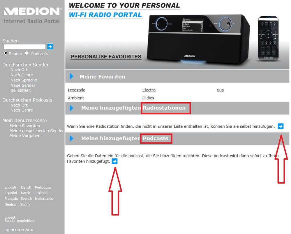

Hallo @horst24 und herzlich willkommen in der Community.
Das Portal bietet die Möglichkeit zum Hinzufügen von eigenen Streams oder Podcasts.
Was genau funktioniert denn daran nicht? Hast du mal ein Beispiel?

@Andi
Hallo Andi,
klinke mich hier mal mit einer Nachfrage ein.
Ich kann in dem Portal Sender hinzufügen und muss dafür einen Ordner erststellen. Den Ordner finde ich in den beiden Apps (Livestream IR und Livestream II) auch wieder. Wo finde ich den Ordner mit den Sendern im Radio?
Reciva habe ich schon lange nicht mehr genutzt, aber da war es kein Problem den Sender im Gerät wiederzufinden.
Iks-Jott
Nachricht 4 von 7
6.985 Aufrufe
Nachricht 4 von 7
6.985 Aufrufe
Hallo @Iks-Jott
Die im Portal befindlichen Speicherbereiche haben im Radio auch einen eigenen Menüpunkt. Diesen findest du, wenn du das Menü aufrufst und dann zunächst "Senderliste" auswählst.
Portal:                                                              Radio:
Meine Favoriten                                    --->      Meine Favoriten
Meine hinzugefügten Radiostationen    --->     Meine hinzugefügten Radiostationen
Meine hinzugefügten Podcasts             --->     Meine gespeicherten Podcasts
Mit "Ordner" meinst du wahrscheinlich die "Favoriten-Gruppe", zu der du im Portal den gewünschten Sender beim Speichern hinzufügen musst. Der Name dieser "Favoriten-Gruppen" (Ordner) erscheint auch beim Radio, wenn du dort den Menüpunkt "Meine Favoriten" auswählst.
