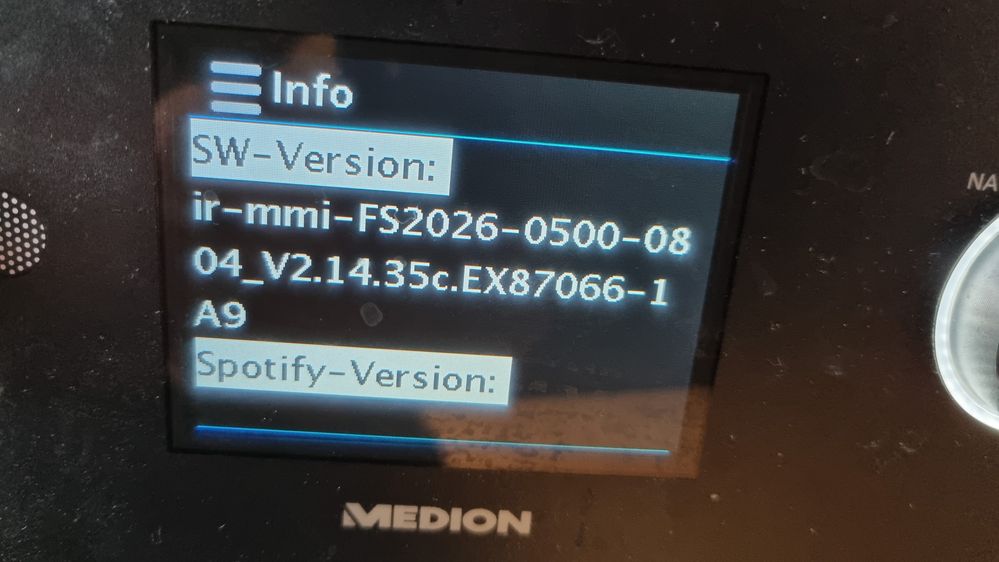

Hallo @Anonymous und @C_Karamba.
Bitte teilt mir einmal mit, welche Firmwareversion das Radio aktuell hat. Diese Info sollte über das Gerätemenü abrufbar sein. Gerne hier auch als Foto.
