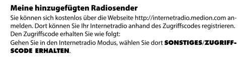

Über das Medion Internet Radio Portal landest du beim nächsten Klick hier.
Dort kannst du dich registrieren. Wie? Steht in der Bedienungsanleitung S.22.
Im Portal kannst du dann Favoriten verwalten, Sender hinzufügen etc.
Nachtrag: Da du ja bereits ein Radio angemeldet hast, musst du über das Menü "Mein Benutzerkonto / dem Konto ein weiteres Radio hinzufügen" mittels Zugriffscode.

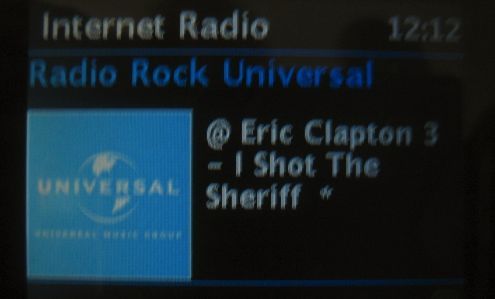

Ich habe das P85025 und habe den Sender über das Radioportal zu meinen Favoriten hinzugefügt. Das Radio zeigt den Sender an und spielt ihn ab (danke für den Tipp, genau mein Geschmack).
Ist es dieser Sender?
OT, einige Dinge irritieren mich allerdings.
Wenn ich den Sender im Radioportal abspielen will, erhalte ich die Ansage "This station is currently not available, please try again later".
Im Radio wird er abgespielt, mit deutschsprachiger Werbung?!
Auf Internetseiten wird andere Musik gespielt. http://radiovolna.net/de/22045-radio-rock-universal.html
