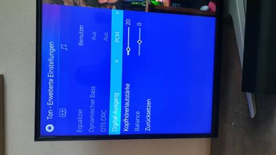

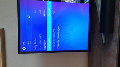

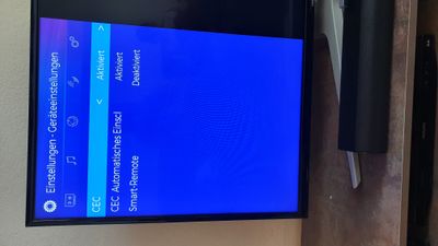

Hi Leute, ich habe das gleiche Problem wie bereits oben beschrieben:
Fernseher: MEDION® LIFE® X14350 Smart-TV,108 cm
Soundbar: MEDION® LIFE® P61220 TV-Soundbar mit Sub
HDMI Kabel: angeschlossen
Software neues Update
Soundbar schaltet sich nicht automatisch mit dem Fernseher ein. Tonausgabe HDMI ARC ist bereits eingestellt. Sound funktioniert jedoch nur, wenn ich die gleiche Option nochmals einstelle. Meine Einstellungen sind im Bild eingefügt, habe bereits über 2 Stunden versucht eine Lösung zu finden - für eure Anregungen wäre ich sehr dankbar!
LG Mitch

Hallo Daniel, vielen Danke erstmal für Deine prompte Antwortmail. PCM habe ich schon eingestellt. Ich habe jetzt folgendes durchgeführt und damit ein jetzt zufrieden stellendes Ergebnis erzielt. Ich habe zuerst meine MEDION Soundbar vom MEDION TV-Gerät und auch von der Stromzufuhr getrennt. Anschl. habe ich alle notwendigen Einstellungen am TV-Gerät (HDMI ARC / PCM / CEC) mit OK bestätigt und das Gerät ausgeschaltet und natürlich auch vom Strom getrennt. Danach habe ich das TV-Gerät eingeschaltet und siehe da, Fernseher läuft und nach ca. 60 sek. schaltet sich auch die Soundbar automatisch ein und ich kann alle Einstellungen über die Fernbedienung des TV-Geräts steuern. Beim Ausschalten des Fernsehers schaltet sich die Soundbar sofort mit aus. Die 60 sek. "Wartezeit" beim Anschalten des TV-Geräts sind ein wenig störend, man kann aber parallel zum TV-On auch die Soundbar mit der geräteeigenen Remote-Control einschalten, dann läuft der Sound sofort über die Soundbar. Grüße TJN
