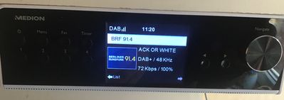

gestern (17.02.2020) wurde mir für mein P85063 (MD 87984) ein Update angeboten... hätte ich es mal gelassen.
Seit dem letzten Update funktioniert DAB+ nicht mehr richtig.
DAB wurde von Medion wohl kaputt programmiert.
Der Empfang von DAB+ funktioniert zwar noch, aber...
Anzeige / Symbol für die Signalstärke ist weg.
Verbindungsaufbau dauert mir länger.
Empfängt man dann endlich den Sender, wird nur noch der Name, ohne Bild (links) und Sender-/Titel-Info (rechts) darunter, angezeigt.
Stattdessen steht jetzt nur noch "Verbinden..."
Geht man zurück zur Liste, wird nur "No Signal..." angezeigt. Erst wenn man weiter zurück auf Scan geht und dort dann auf "ESC" geht, wird mir die Senderliste endlich angezeigt.
Ein Werksreset brachte auch keine Besserung.
Da man dieses Update nicht so einfach rückgängig machen kann, bleibt nur die Hoffnung, dass Medion möglichst schnell nachbessert oder die alte Software wieder reaktiviert / anbietet, also mit höherer Versionsnummer versieht.

Unsere Technik hat versucht den Fehler an einem Gerät mit gleicher Firmware nachzustellen. Was bei „Radio BOB!" festgestellt werden konnte ist, dass das Gerät im DAB-Modus langsam wird und dass hin und wieder Probleme beim Speichern und Abrufen von Sendern aus den Favoriten auftreten. Diese Fehler wurden schon an die Programmierabteilung weitergeleitet.
Das, was dein Gerät vom Gerät des Kollegen aus unserer Technikabteilung unterscheidet, ist die Liste der Sender. Auf deinen Bildern ist zu sehen, dass einige Sender mit Punkt, Minus oder Apostroph im Sendernamen existieren. Es gibt daher die Vermutung, dass die „Sonderzeichen" in den Programmnamen die Probleme verursachen. Hierzu warten wir aber noch auf die Rückmeldung der Programmierabteilung.

Auf DAB erfolgt in der App gar kein Feedback. Es steht lediglich dort oben „DAB“ und das Antennenysmbol ist zu sehen, ohne Balken für die Stärke, sowie kein Senderlogo und Programminfos. Auf Befehle der App reagiert das Radio im DAB Modus sehr schleppend, so das man denkt, da hat sich was aufgehangen. Der Suchlauf in DAB dauert rund zwei Minuten und liefert jedesmal die gleichen Sender.
Ich wohne nordöstlich von Berlin und die Anzahl sowie die Namen der gelisteten Sender decken sich mit einem anderen Gerät in meiner Wohnung, wobei der Empfang in der Küche, wo euer Gerät platziert ist, stabiler ist, da freier Blick Richtung Berlin. Meine Top-5 sind problemlos aus der Senderliste auszuwählen. Der Wechsel zwischen ihnen dauert aber bis zu einer Minute!

So @Andi, dann lassen wir mal alle teilhaben.
Das Update war ein voller Erfolg und das Radio arbeitet mit der neuen Software nun so, wie es soll, sauberer Empfang, schnelle Senderwechsel, alle Anzeigen da.
Ich brauchte von eurer Anleitung dazu eigentlich gar nichts machen.
Das Gerät lief auf Standby und forderte nach dem Druck auf den Powerbutton das Update direkt an. Danach Power off, Power on an der Seite und das war es dann.
Nun kann man am Ende sagen, Geduld zahlt sich aus!
Ich denke mal, das man mit dieser Version allen anderen Betroffenen ebenfalls helfen kann, denn ich denke nicht, das es an den Sendern in meiner Region liegt. Es sind übrigens jetzt insgesamt 74 Sender, da einige über verschiedene Transponder mehrfach empfangen werden!
