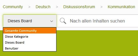

Darüber wurde auch schon hier in der Community berichtet. Dazu könntest du mal selbst die Suche (oben) betätigen und mit Begriffen wie z.B. Podcast füttern. Dabei die Suche auf gesamte Community stellen.
