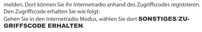

Hallo @suwofis
willkommen in der Community.
Es ist nicht die 12-stellige Radio ID, die eingegeben werden muss, sondern der 7-stellige Zugriffscode.
Laut meiner BDA erhält man den so (kann bei dir natürlich etwas anders sein):
Wichtig: Meines Wissens ist der Code nur 10 Minuten gültig!
Viel Erfolg.
