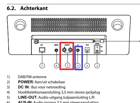

Jij kunt daarvoor de Line-Out (audiouitgang tulpaansluiting l/r ook pin plug genoemd) of de hoofdtelefonaansluiting an de kant van de radio gebruiken.
En aan de stereo-installatie de line-in of aux-in.

Excuseer mijn lompheid , maar ik dacht ik doe de aux in de medion en dan in de aux van de stereo, maar dat werkt niet.
In de medion zit dus ook zo een geel en wit aansluiting, bedoel je dat?

Jij moet of 5 of 4 gebruiken. De aux-in is voor b.v. een mp3 player, die kun je dan via de radio luisteren.
Als jij 5 gebruikt moet jij die met een geschikte snoer met de line in aan de stereo verbinden.
Als 4 gebruikt kun jij die misschien met de aux-in aan het stereo toestel verbinden.
Ik ken jouw stereo niet, wellicht heb je ook adapters nodig.

Nu werken de boxen wel maar had gedacht als ik via de boxen van de stereo ga dat het geluid van de radio uit zou gaan maar dat werkt niet?

Als je wilt dat je radio geen geluid geeft, denk ik dat je de line-out (4) moet gebruiken. Maar in dit geval geeft jouw radio geen geluid zolang de stekker erin zit.
Wat gebeurd bij de door jou beschreven installatie als je de volume van de radio op nul zet?

Het is normaal als je de hoofdtelephoneaansluiting benut worden de luidsprekers afgeschakeld. Der zit een kleine Schakelaar inside de buis, die je opened als jij die Steker erin duwt en onderbreekt de verbinding naar de luidsprekers. Net als bij je Smartphone, en bij de meesten TVs en stereo-sets.
Line out ligt  tussen de voorversterking en de Poweramplifier parallel aangesloten; dit heeft geen invloed op de eindversterking en de verbinding amplifier <-> luidsprekers.

Sorry, dat was een vergissing. Ik bedoelde natuurlijk de hoofdtelefoonaansluiting. Daarom ook de (4).
