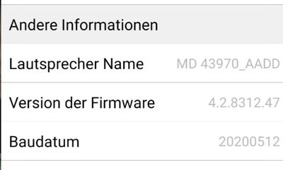

Hallo @MAV.
Bitte teile mir einmal mit, welche Firmwareversion momentan aufgespielt ist.

@Andi
 komisch ist nur das dass Baujahr von 2019 jetzt auf einmal auf 2020 steht. Wie geht den das?

4.2.8312.47
