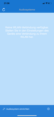

zunächst hat die Installation des MD 87566 und der Lautsprecher MD 43187 gut funktioniert. Auch die Installation der App Lifestream II hat in den ersten Stunden geklappt. Nach einem Tag zeigt mir die Lifestream App, dass mein Iphone 8 nicht mit dem Heim-WiFi verbunden ist und daher keine Audiosysteme gefunden und angesteuert werden können. Klarerweise ist das Iphone mit dem gleichen Netzwerk wie die Audiogeräte verbunden und die Ansteuerung der Lautsprecher via Spotify funktioniert ebenso wie die Anzeige der Software-Aktualisierungen der Lautsprecher in der Lifestream App. Dennoch werden mir die Audiosysteme nicht angezeigt und es erscheint immer der Warnhinweis:
"Keine WLAN-Verbindung verfügbar. Stellen Sie in den Einstellungen des Geräts eine Verbindung zu Ihrem WLAN her."

Das Problem ist nach wie vor, dass mir die Lifestream II-App (sowohl auf iOS als auch auf Android-Gerät) anzeigt, dass ich keine Verbindung zum meinem eigenen WiFi habe, was natürlich nicht stimmt - da alle Geräte (Mobiltelefon, Internetradio und Lautsprecher) im gleichen 2.4GHz WiFi angemeldet sind.
Das Abspielen via Spotify funktioniert nach wie vor. Die Lifestream App zeigt aber kein einziges Audiosystem an.

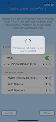

So siehts wie gesagt in zwei verschiedenen Haushalten aus in der App am iPhone XR IOS 13.2.3, Radios sind korrekt im WLAN und spielen Spotify, Webradio und Co
App hab ich auch gelöscht und neu installiert, jedoch keine Verbesserung C22C5636-B29C-415F-9F83-9BE51375CB4B.png
