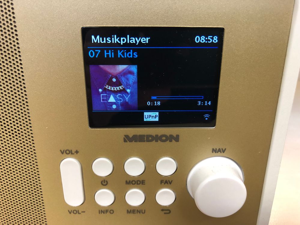

Die Coveranzeige im UPnP Modus funktioniert definitiv:
Sende mir bitte mal eine Privatnachricht mit deiner Mailadresse.

Vielen Dank für das Foto und die Beispiel-Datei, die ein ID3-Tag in Version 2.2 mit einem JPG-Cover in der Größe 960x960 Pixel enthält.
Erstaunlicherweise wird auch für diese Datei kein Cover auf beiden Internetradios (MD 87528 & MD 87559) angezeigt:
Da ich einen Defekt beider Geräte ausgerechnet in diesem Punkt für sehr unwahrscheinlich halte, vermute ich, dass entweder die Firmware der Internetradios oder die UPnP-Server-Software eine Rolle für das Problem spielen.

Wäre es möglich zu erfahren, welche Server-Software für den Screenshot aus dem vorigen Beitrag verwendet wurde?

Hallo @medion-fellow.
Ich habe noch einmal nachgefragt. Verwendet wurde ein Twonky Server und ein auf die Schnelle eingerichteter minidlna Server. Mit beiden hat es funktioniert. Als Test wurde ein MD 87559 mit der Firmware ir-mmi-FS2026-0500-0412_V2.9.10c.EX63922-1A12 verwendet.
