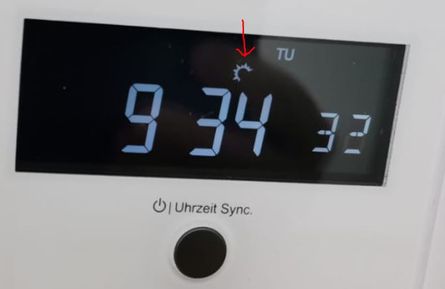

bei meinem Medion E66395 ist ein Symbol in Display, welches ich in der Bedienungsanleitung nicht finde. Da ist an der Stelle überhaupt kein Symbol eingezeichnet.
Kann jemand sagen was das bedeutet und wie ich es wieder weg bekomme?
2. Frage: Gibt es außer "Gerät von der Stromversorgung trennen und Batterie raus nehmen" (die Schraube lässt sich nicht mehr lösen) noch eine weitere Möglichkeit alles auf die Werkseinstellungen zurückzusetzen?
Danke

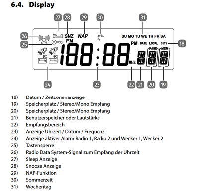

Moin @floridaman278 und willkommen
das Sympol steht für die Sommerzeit und wird nicht weiter in der BDA E66395/ MD 43562 beschrieben.
Bei einen anderen Medion Model MD43258 findet man es aber auch dort wird nicht beschrieben wie man es auschalten kann (ist ja Sommer 😉).
